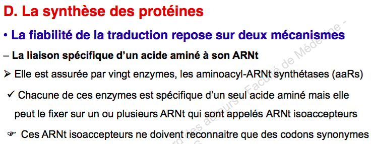

Par rapport à cette partie du diapo, je me pose une question :
on nous dit que 1) les aaRs sont au nombre de 20 et sont spécifiques de chaque AA et 2) les ARNt sont dits isoaccepteurs et ne doivent que reconnaitre des cordons synonymes
à partir de ça est ce que l'on peut dire que les aaRs acceptent les codons synonymes d'un même AA?
Je ne sais pas si mon raisonnement est le bon car le prof ne l'a pas marqué sur sa diapo...
Merci d'avance :)

Heyy :)
Alors je suis pas sure d'avoir trop compris ce que tu voulais dire mais enfait, un aaRs est spécifique d'un AA. Or un AA peut provenir de différents codons, d'où l'intérêt des ARNt isoaccepteurs (ce sont des ARNt qui emmènent le meme AA alors que c'est un codon différent).
Mais en gros si tu veux, ton aaRs s'en fout du codon, il reconnait l'ARNt et donc du coup vient mettre l'AA correspondant dessus (je te le fais en treeeees large en espérant t'aider).
Je sais pas si j'ai répondu à la question ?
