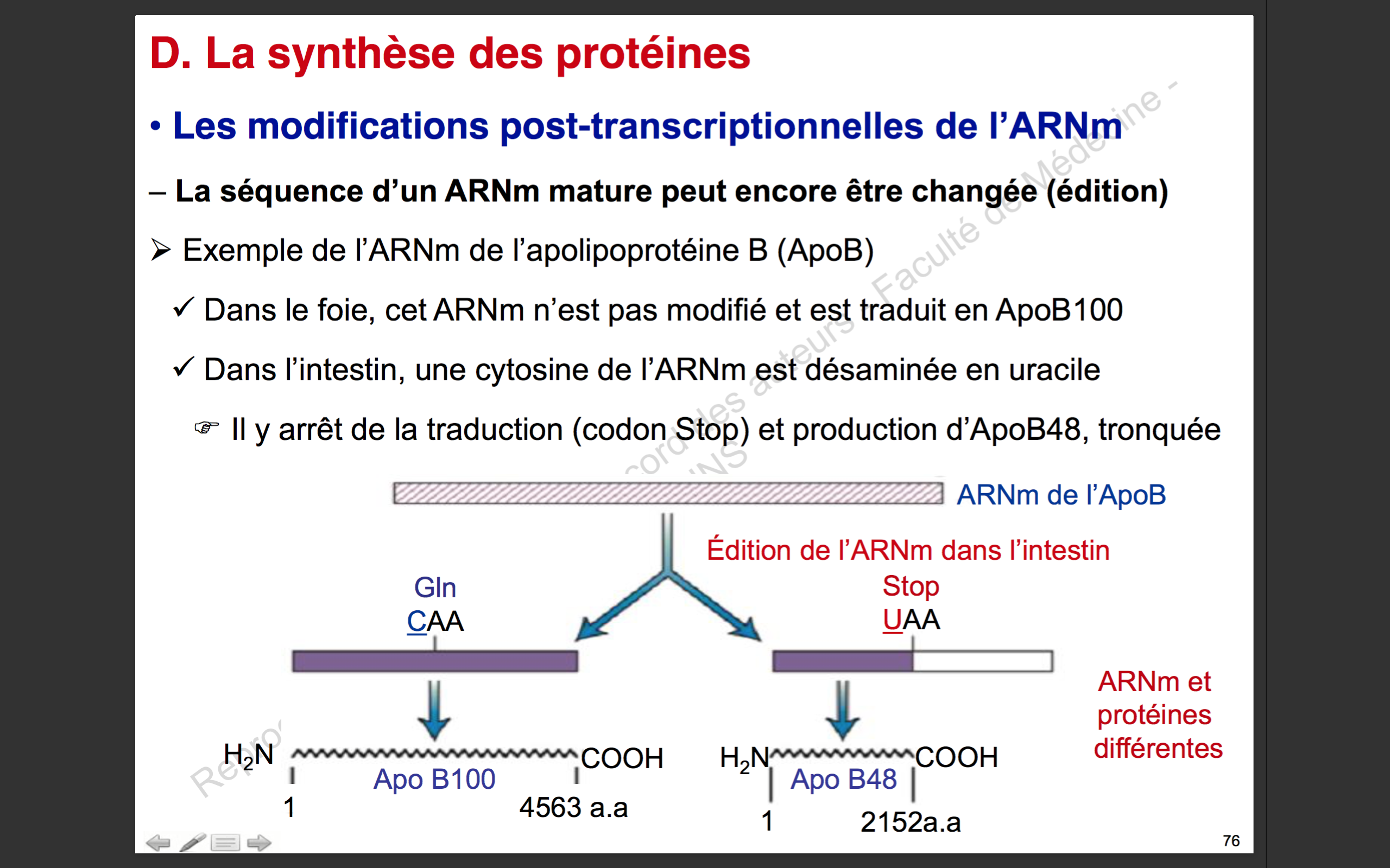

Par rapport aux modifications post transcriptionelles --> édition avec l'apoprotéine B48
Le prof dans sa diapo dit que cela va modifier l'ARNm et les protéines
mais comment cela peut modifier l'ARNm sachant que c'est POST transcriptionelles ?
Merci +++ :D

Si c'est en post-TRANSCRIPTIONNEL tu n'as que de l'ARNm à modifier!!
Arrête de paniquer, tu sais tout ça! <3 <3

Hey ! :D
J'avoue que ta question n'a pas trop de sens vu qu'on se situe en post transcriptionnel, c'est-à-dire en pré traductionnel, on est donc après la transcription de l'ADN en ARNm, mais juste avant que cet ARNm ne soit traduit en protéine ! :glasses-nerdy:
Du coup dans l'intestin une désaminase induit un codon STOP prématuré dans la séquence de l'ARNm, ce qui va stopper la traduction avant la fin de la séquence de l'ARNm, et au lieu d'avoir l'apo B 100 intégralement traduite (comme dans le foie) on aura une protéine tronquée qui est l'apo B 48 (les codons de 49 à 100 ne seront pas traduits car ils sont situés après le codon STOP prématuré :desire:)
C'est clair pour toi ? :)
