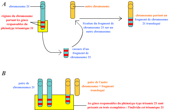

Tu vois sur ce schéma qu'une portion de ton chromosome 21 va se retrouver "greffée" sur un autre chromosome (le 14 d'après l'exemple du cours), ce qui va aboutir à la formation d'un chromosome 14 hybride rallongé par un bout de chromosome 21 !
Du coup dans la partie B du schéma qui représente les chromosomes de l'enfant issu de la fécondation du gamète où a eu lieu la translocation, tu constates qu'il n'y a effectivement pas trois chromosomes du même type (on n'a pas trois chromosomes 21) mais on a deux chromosomes 21 (là tout va bien) et un deux nos eux chromosome 14 qui possède un bout de chromosome 21 en plus (et là problème, car du coup certains gènes du chromosome 21 s'expriment trois fois, ce qui fait qu'on a une trisomie sans avoir de chromosome entier en triple, tout ça à cause de la translocation !
On parle de trisomie 21 non libre car les gènes qui en sont responsables sont désormais physiquement liés sur un chromosome autre que le 21, alors que dans une trisomie 21 libre il y a juste eu une erreur de répartition des chromosomes homologues, les gènes ne sont pas physiquement liés à un autre chromosome ! Si tu veux la trisomie n'est pas libre car elle ne dépend pas que du chromosome 21 mais aussi du 14 qui lui est normalement réparti, c'est juste que certains gènes du K 21 lui ont été greffés, d'où leur présence en triple exemplaire dans la cellule fille !
