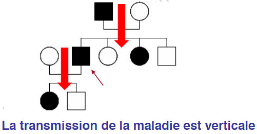

Re ! :)
Je ne comprends pas pourquoi dans le cas de l'hérédité autosomique dominante la maladie est de transmission verticale et dans celle récessive elle est de transmission horizontale :thinking:

Hey ! :D
Dans le cas de l'hérédité autosomique dominante, on dit que la maladie est de transmission verticale car il suffit que l'un des deux parents soit hétérozygote et atteint pour automatiquement transmettre la mutation à sa descendance avec une probabilité de 1/2 ! :glasses-nerdy:
En fait il n'y a pas besoin de connaître l'allèle de l'autre parent, peu importe qu'il soit porteur ou non l'enfant aura dans tous les cas une probabilité d'être malade puisque la mutation est dominante, d'où la notion de verticalité : un seul des deux parents peut suffire à transmettre la mutation directement et verticalement, sans besoin de l'autre parent (il n'y a pas de "concertation" entre les deux parents si tu veux, ce n'est pas la combinaison de leurs deux allèles qui donnera ou pas la maladie puisqu'un seul des deux allèles suffit) :desire:

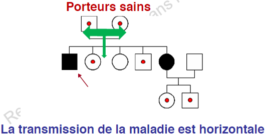

Dans le cas de l'hérédité autosomique récesssive, on dit que la maladie est de transmission horizontale car deux allèles mutés sont nécessaires pour développer la maladie ! La descendance devra obligatoirement avoir hérité de l'allèle muté de chacun des deux parents pour développer la maladie ! :glasses-nerdy:
Cette fois-ci, on a besoin de connaître les allèles des deux parents, puisque si seul un des deux et porteur de la mutation, la maladie ne se transmettra jamais aux enfants vu que la mutation est récessive, d'où la notion d'horizontalité : les deux parents doivent transmettre leur allèle muté (il y a besoin de "concertation" entre les deux parents si tu veux, c'est uniquement la combinaison de leurs allèles qui donnera la maladie à la descendance, d'où une image horizontale !)
Tu comprends ? :)

Messagepar sansa » 01 Oct 2017, 19:53
Je comprends très bien maintenant, je te remercie :D !
