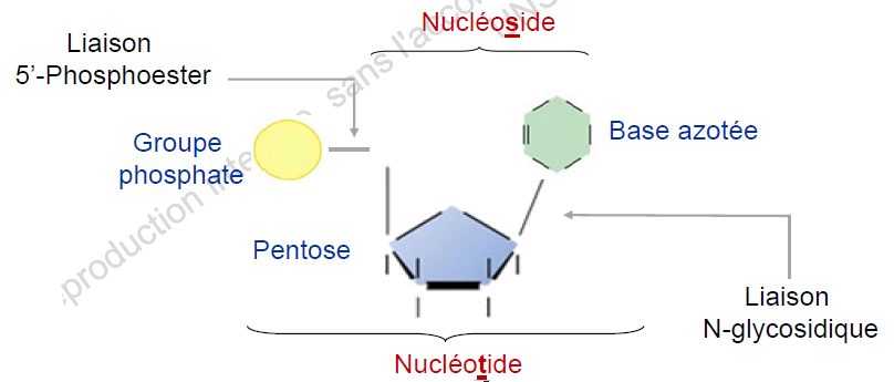

Une petite phrase du prof sur la dépure a-t-on m'embête un peu ! Il nous dit qu'elle abouti à la perte d'une adénine ou d'une guanine par rupture d'une liaison desoxyribose-base.
Mais dans le cours 1 il est dit qu'une liaison desoxyribose-base forme des nucleoSides. Du coup on ne devrait pas plutôt parler d'adenoSine ou de guanoSine? @@
Ça pourrait être un piège ou juste un abus de langage ? :neutre:
Merci d'avance :)

Alors on va rapidement reprendre quelques définitions si tu le veux bien :glasses-nerdy:
Dans le cours 1, on apprend effectivement que une liaison N-glycosidique entre une base azotée (adénine ou guanine par exemple) et un pentose (désoxyribose) forme un nucléoSide.
Donc base azotée (adénine/guanine) + pentose (désoxyribose) = nucléoSide (adénosine/guanosine) :)
Maintenant que l'on a revu la différence entre base azotée et nucléoSide, on va s'intéresser à la dépurination (qui bien sûr concerne uniquement l'adénine et la guanine car ce sont les deux seules purines :wink2:)
Dans le cas de la dépurination, on va couper/rompre cette fameuse liaison N-glycosidique pour détacher la base azotée (guanine ou adénine) du désoxyribose !
On ne peut donc pas parler d'adénosine ou de guanosine, ça impliquerait qu'on a coupé les liaisons de type phosphoester pour détacher des nucléosides (adénosine et guanosine), c'est à dire une base azotée (guanine ou adénine) rattachée au désoxyribose par cette fameuse liaison N-glycosidique !
Or, comme le squelette sucre-phosphate reste intact (autrement dit l'alternance phosphate-sucre-phosphate-sucre...) et qu'on ne touche pas aux liaisons de type phosphoester, on ne perd que la base azotée (adénine ou guanine), qui a été détachée du pentose car on ne coupe que la liaison désoxyribose-base, c'est-à-dire la liaison N-glycosidique !
Une liaison désoxyribose-base forme donc bien des nucléoSides, et justement dans la dépurination on casse cette liaion pour détacher la base azotée, on a "cassé le nucléoSide en deux" si tu veux !
Est-ce que tu as compris pourquoi on ne peut pas parler d'adénosine ou de guanosine, mais bien d'adénine et de guanine dans la dépurination? :glasses-nerdy:
