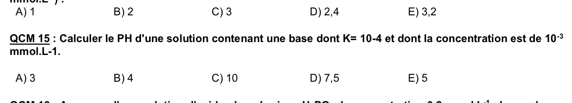

Bonjour
Je ne comprends pas ce qcm, pourquoi la formule n’est pas ph= 7+ 1/2 pkA + 1/2 log C ?
Merci !

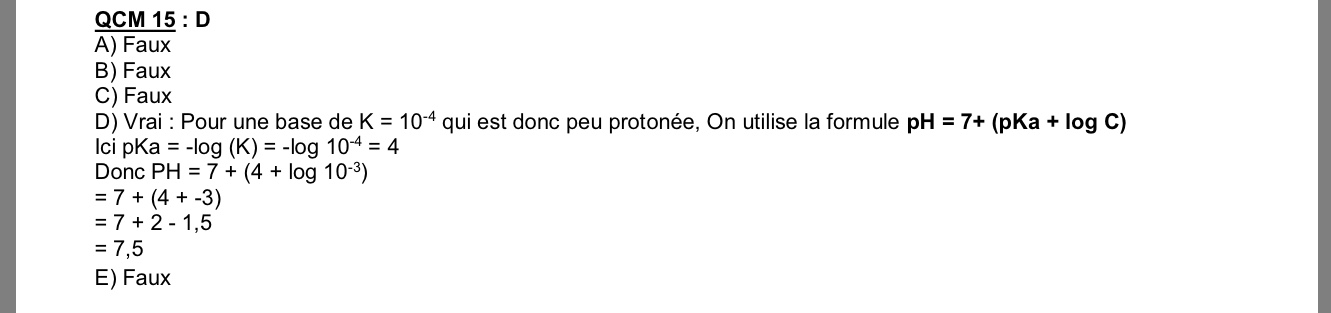

Messagepar Microbe » 26 Fév 2018, 15:58
L'année dernière c'était n'importe quoi les annatuts parce que déjà ils oublient de mettre les concentrations en mol.L-1
Bon déjà K je ne sais pas ce que c'est mais je pense qu'ils voulaient parler de Ka.
Je te rassure, c'est hors programme maintenant la formule qu'ils utilisent
Avec le cours de cette année, si on te parle d'une base et d'une constante de dissociation (Ka ou Kd), c'est que c'est une base faible donc tu utilises bien la formule pH= 7 + 1/2 pKa + 1/2 Cb
Attention de ne pas oublier de toujours mettre les concentrations en mol.L-1 !
J'espere que c'est bon pour toi ! Bon courage pour la suite (et ne te prends pas la tête avec les DM et annatus de l'année dernière, on va vous faire des DM rapidement) :D
