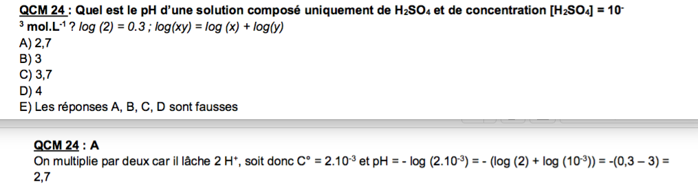

Messagepar Walking.So » 12 Mar 2018, 21:58
Comment on sait que deux H+ sont libérés et pas un seul 1 ?

Messagepar Juli3 » 13 Mar 2018, 11:12
Salut!
Alors en effet, ils auraient du préciser que le composé est totalement dilué/soluble dans la solution pour que vous sachiez qu'il a libéré ses deux H. Cependant, l'an dernier le prof avaient pas fait beaucoup de QCM et c'était un nouveau cours, du coup les tuteurs étaient dans le flou, c'est pourquoi certains QCM des annatuts sont un peu bancaux...
En tout cas cette année on vous le précisera car le prof l'a fait, si tu vois d'autres QCM comme ça dans les annatuts, considère que le composé a libéré/capté ses deux protons car tu te doutes que le but de l'exercice est de vous faire calculer le pH de la solution avec un diacide/dibase, sinon il vous auraient mis un composé normal :wink2:
C'est bon pour toi?
Bon courage pour la suite! :glasses-nerdy:

Messagepar Walking.So » 13 Mar 2018, 13:23
C'est parfait merci beaucoup :cute:
