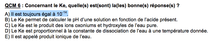

Hello :) je suis vraiment embetée par cet item :/ , je ne comprends pas pq on dit que ca peut changer en fonction de la temperature et de la pression (enfin si vu que c'est à 25°, mais quant à la pression j'ai pas trop compris) mais je ne comrpends pas pcq il me semble que le prof a bien insisté pour dire dans son cours que c'est une constante et d'ailleurs on l'utilise tout le temps dans les qcms meme quand temperatures et pression de sont pas spécialement indiqués , du coup comment on peut dire que c'est une constante si ca varie ? 0_o
Quelqu'un peut m'aider ? :glasses-nerdy: ( je joins le sujet et correction en photo :wink2: )

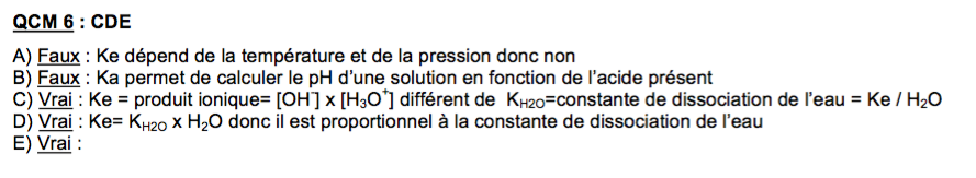

Dans le cours, c'est écrit que le Ke dépend de la pression et de la température. Il vous donne à 25° et à pression standard, un pKe de 14.
"Le produit ionique de l’eau ([H+][HO-]) varie avec la pression et la température : sous 1 013 hPa et à 298 K, le produit ionique vaut 1,0116 ×10-14, d’où pKe = 13,995 ; sous 1010 Pa et à 799,85 °C, pKe n’est que de 7,68 : le pH d’une eau neutre est alors de 3,84 " (merci wikipédia!)
Donc le prof ne précise pas à chaque fois que c'est à pression standard parce que toutes les réactions seront à pression standard en pratique.
C'est une constante dans un système standard donc à pression standard et à température de 25°. Il ne dit pas à chaque fois " à pression standard et à 25°" mais c'est sous entendu.
Par contre, s'il donne une autre température ou une autre pression, là ton pKe ne sera plus de 14 mais prendra une autre valeur.
C'est bon pour toi ? :D
