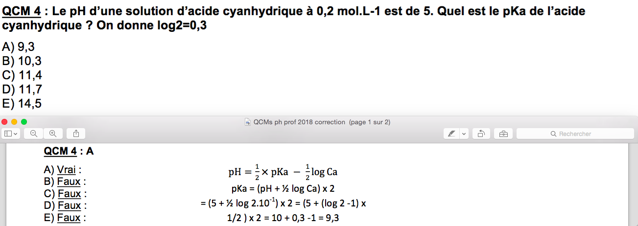

Bref, par contre, petit problème concernant ce qcm du prof, j'ai complètement bloqué... j'arrive pas a comprendre la correction, ça serait possible une petite explication?? parce que moi je trouve 10,7 carrément donc je pense que je suis complément HS.. @@ je comprends pas la troisième ligne de la correction, les règles de calculs.

Je vais te détailler le calcul de la ligne 3, tu vas voir c'est pas compliqué.
sachant que log AxB = log A + log B, on a 1/2 x log 2 x 10-1 = 1/2 (log 2 + log 10-1) = 1/2 x( log 2-1)= 1/2 (0,3 -1) = 1/2 x (-0,7)
Tu mets dans la formule (5+1/2(-0,7)) x 2 = 10 - 0,7= 9,3
J'espère que c'est assez clair, tu as du oublier le signe - !
