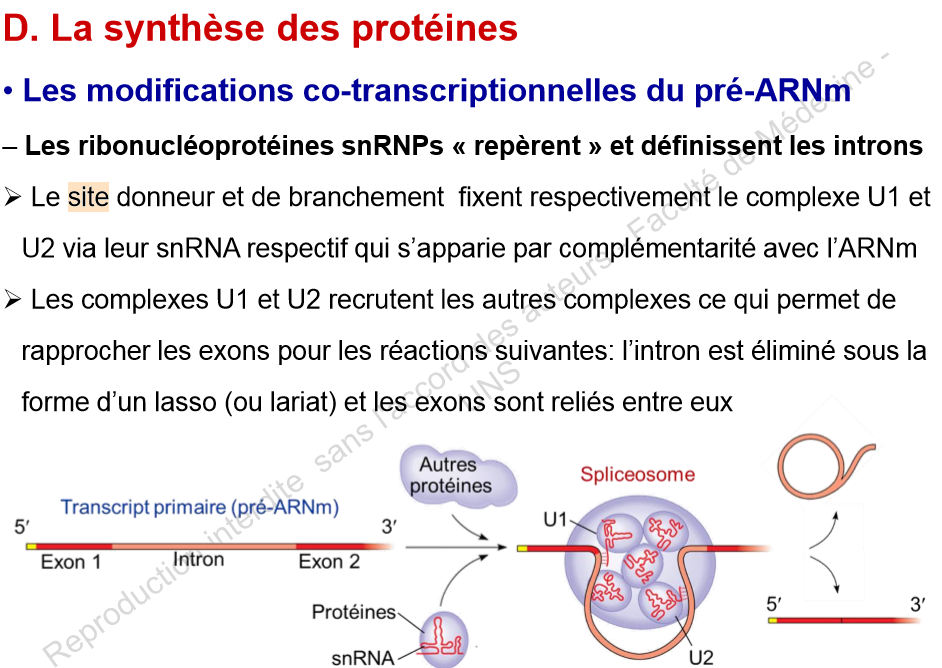

Les P1 se posent là question sur les piègent au concours, notamment les pièges entre ARNm et pré-ARNm. Est-il possible que ce type de piège puisse tomber le jour du concours ?
La notion de piège est tout à fait subjective, donc considérer que tout type de question est possible…
D'autre part dans votre diaporama du cours 1 vous parlez des séquences consensus, notamment du "site donneur et de branchement qui fixent respectivement le complexe U1 et U2 via leur snRNA respectif qui s’apparie par complémentarité avec l’ARNm"
Ne serait-ce pas plutôt par complémentarité avec le pré-ARNm au stade présent ? Puisque la maturation du pré-ARNm n'est pas fini
Vous avez raison….

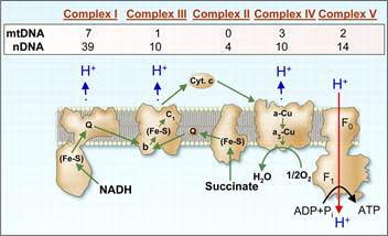

Un item d'un QCM que vous nous avez envoyé pose des problème au P1:
"La transmission de la plupart des maladies mitochondriales est mendélienne"
On parle ici des maladies mitochondriales….Une maladie mitochondriale résulte du déficit d’une ou plusieurs protéines de la chaine respiratoire…Or la plupart des protéines nécessaires au fonctionnement de la chaine respiratoire (> 100) sont codées par le génome nucléaire donc transmisses selon un mode mendélien
Vous comptez juste cet item. Mais les P1 ne comprennent pas pourquoi sachant que l'hérédité mitochondriale fait partie des exceptions de l'hérédité Mendélienne.
Lorsque l’on parle de l’hérédité mitochondriale ou maternelle, on fait référence à un mode d’hérédité particulier qui se transmet par la lignée maternelle alors que l’hérédité mendélienne est transmise par les deux parents…Ce sont les quelques maladies liée au déficit des protéines codées par le génome mitochondriale (= 13) qui obéissent à ce mode de transmission
