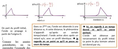

:arrow: page 4 : Les deux cadres ont été inversés dans la ronéo ! La bonne version est l'image ci-dessous :
