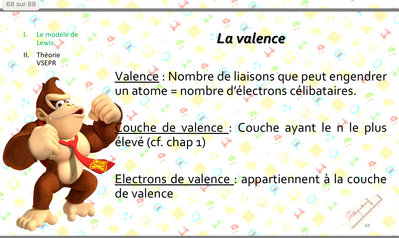

Salut!! :D
Je sais qu'il y a pas mal de poste là dessus néanmoins ça ne m'empêche pas d'être perdu @@ @@
je n'arrive pas à m'y retrouver entre:
-VALENCE
-ELECTRONS DE VALENCE (je croyais que ça correspondait aux électrons à côté de la couche coeur avec l'écriture des gaz nobles)
-COUCHE DE VALENCE (la définition du prof que je ne comprends pas )
Merci d'avance!! :D

Alors je te mets une diapo de la tut rentrée et tu me dis si c’est plus clair ! ;)
Alors en fait la couche de valence c’est plutôt la couche à droite de l’OA ayant le n le plus élevé quand tu écris la configuration électronique

Alors c'est parfait merci beaucoup; juste pour être sur:
l'azote c'est 1s2 2s2 2p3: sa couche de valence c'est 2s2 2p2; et bien ça me semble bizarre car selon la définition la couche se situe à droite de l'OA ayant le n le plus élevé, et là le n le plus élevé c'est 2 c'est pas 1. J'ai un problème avec la définition enfait

Oui dans ce cas la couche de valence c'est la couche n=2 donc les électrons de valence sont les électrons 2s2 2p3 :)
