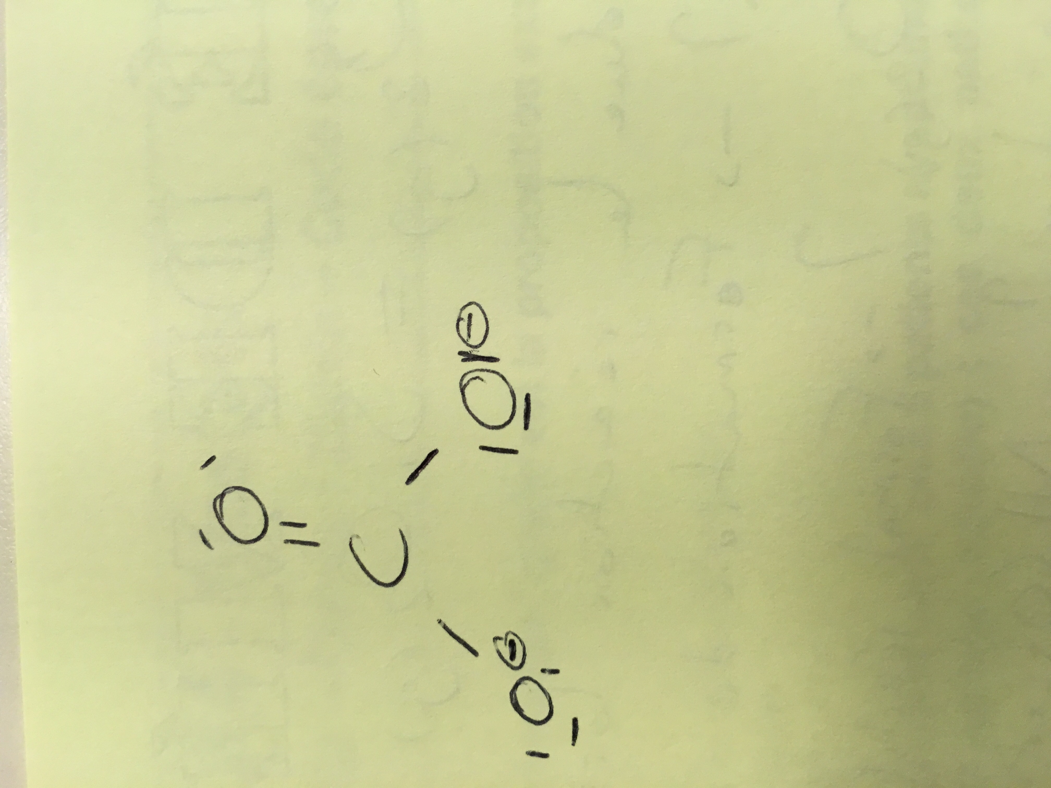

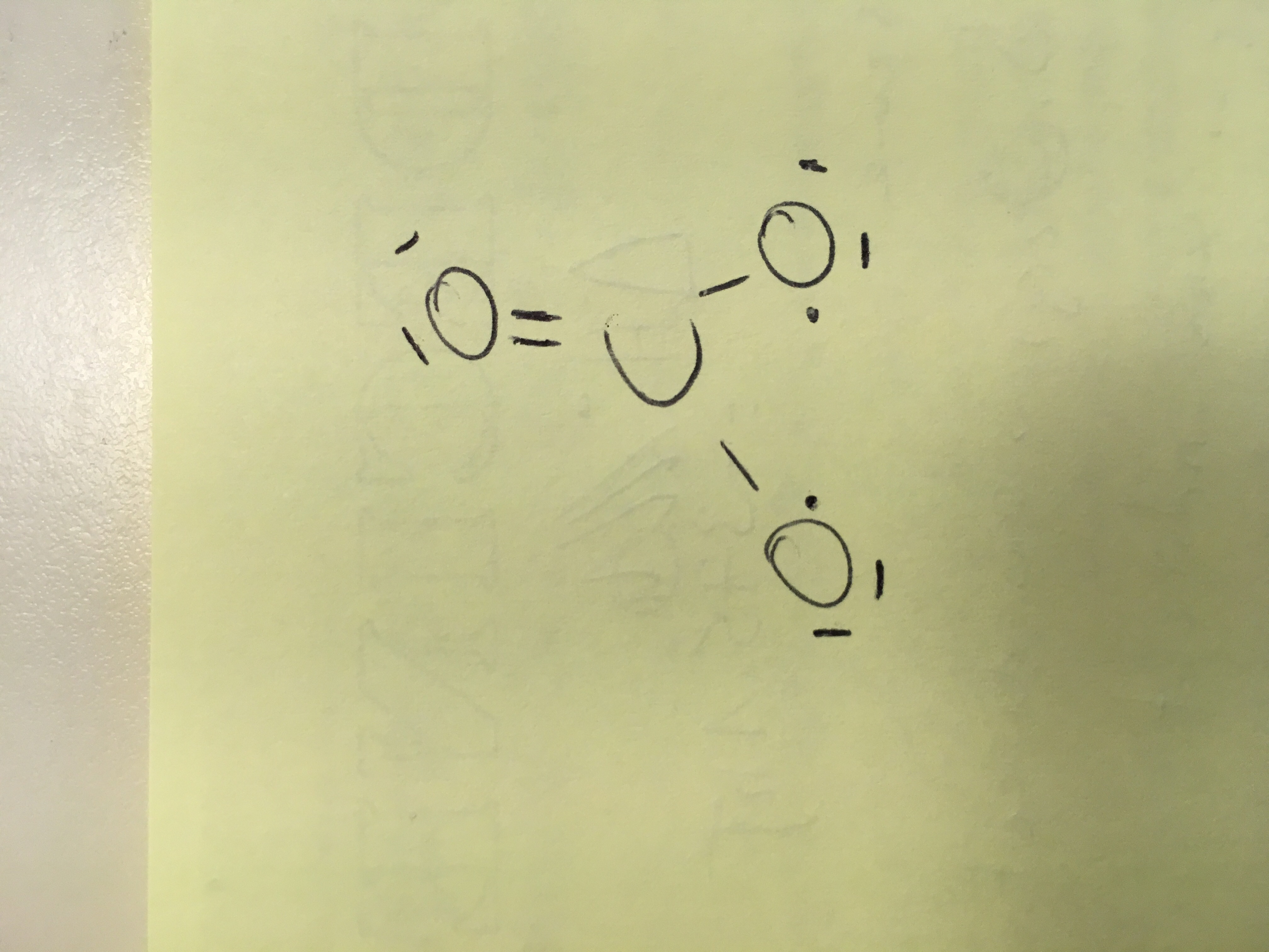

D’abord on prend la première molécule : CO3 2-
Tu dois connaître le numéro atomique de chaque atome pour savoir combien de liaisons il peut faire
Si on prend le C (Z=6) il peut faire 4 liaisons et le O (Z=8) peut en faire 2
Donc la molécule dessinée donnerait quelque chose comme ça :
Sauf que au niveau des électrons on est pas bon, il faut respecter la règle de l’octet, donc on va rajouter des électrons pour que ça soit correct ce qui donne :

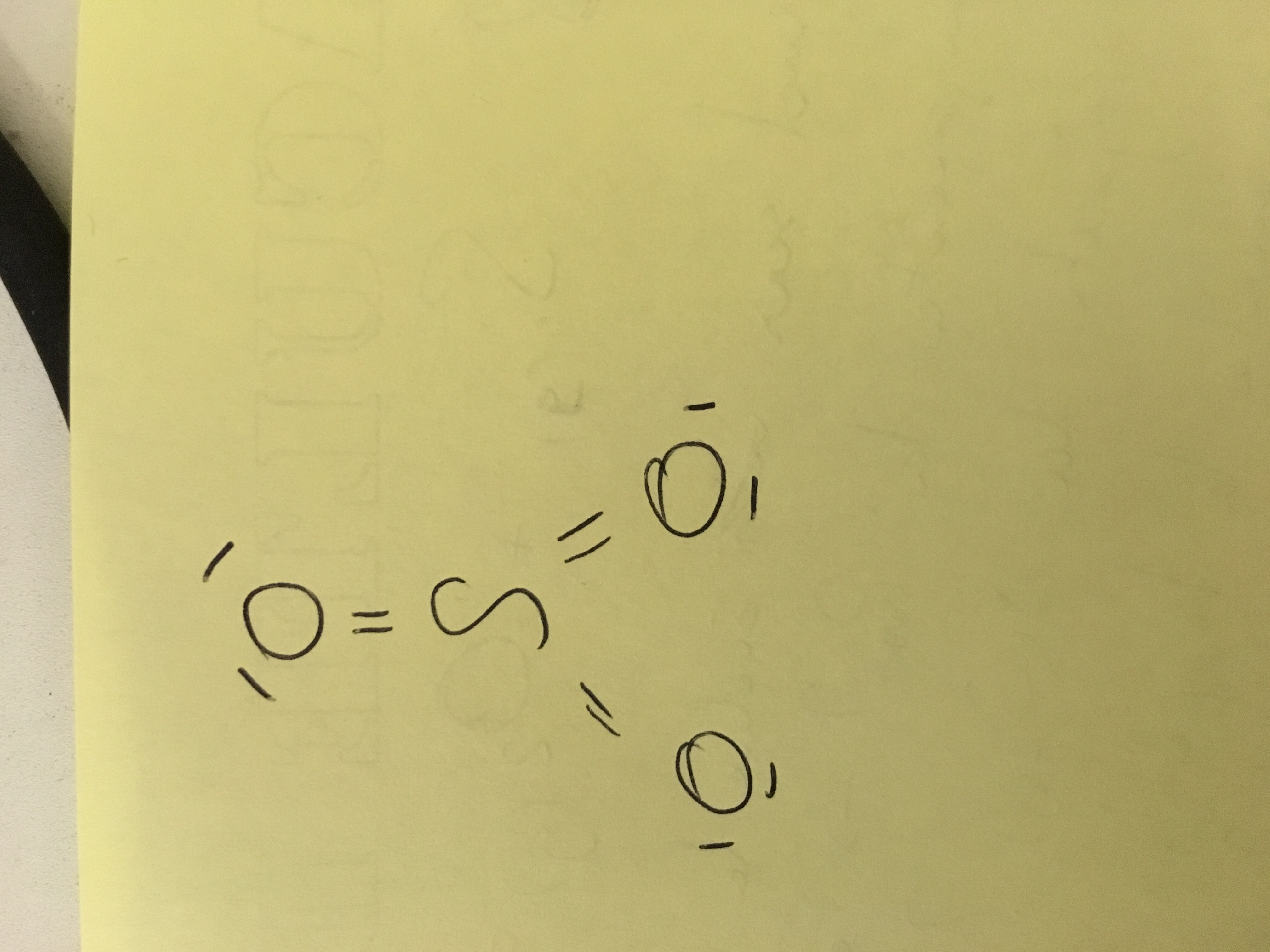

On fait la même chose pour la molécule suivante : SO3
Là on a S(Z=16), et tu sais (ou saura) que lorsque S passe en valence « tertiaire » il peut faire jusqu’à 6 liaisons donc quand tu dessines la molécule ça donne quelque chose comme ça :
On voit que ça marche direct et on a même pas besoin d’utiliser des ions

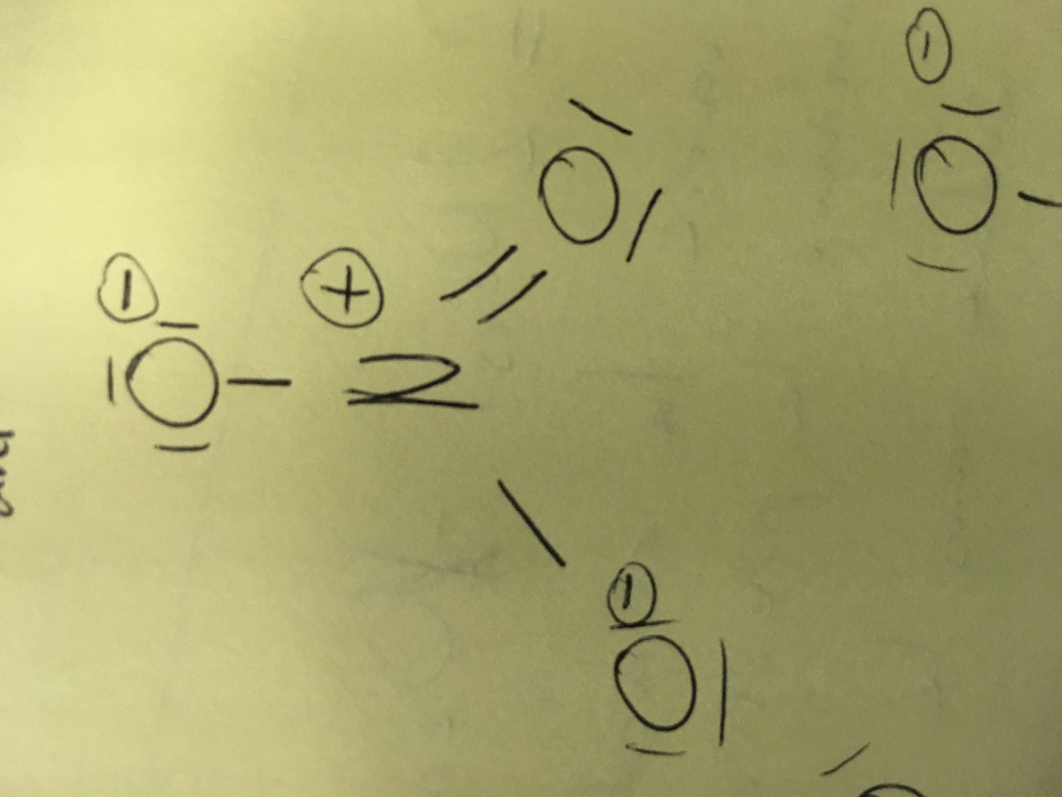

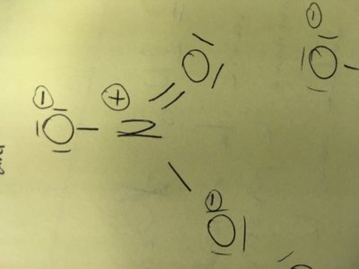

Le plus galère c’est pour la troisième molécule NO3- :
On a N(Z=7) et O

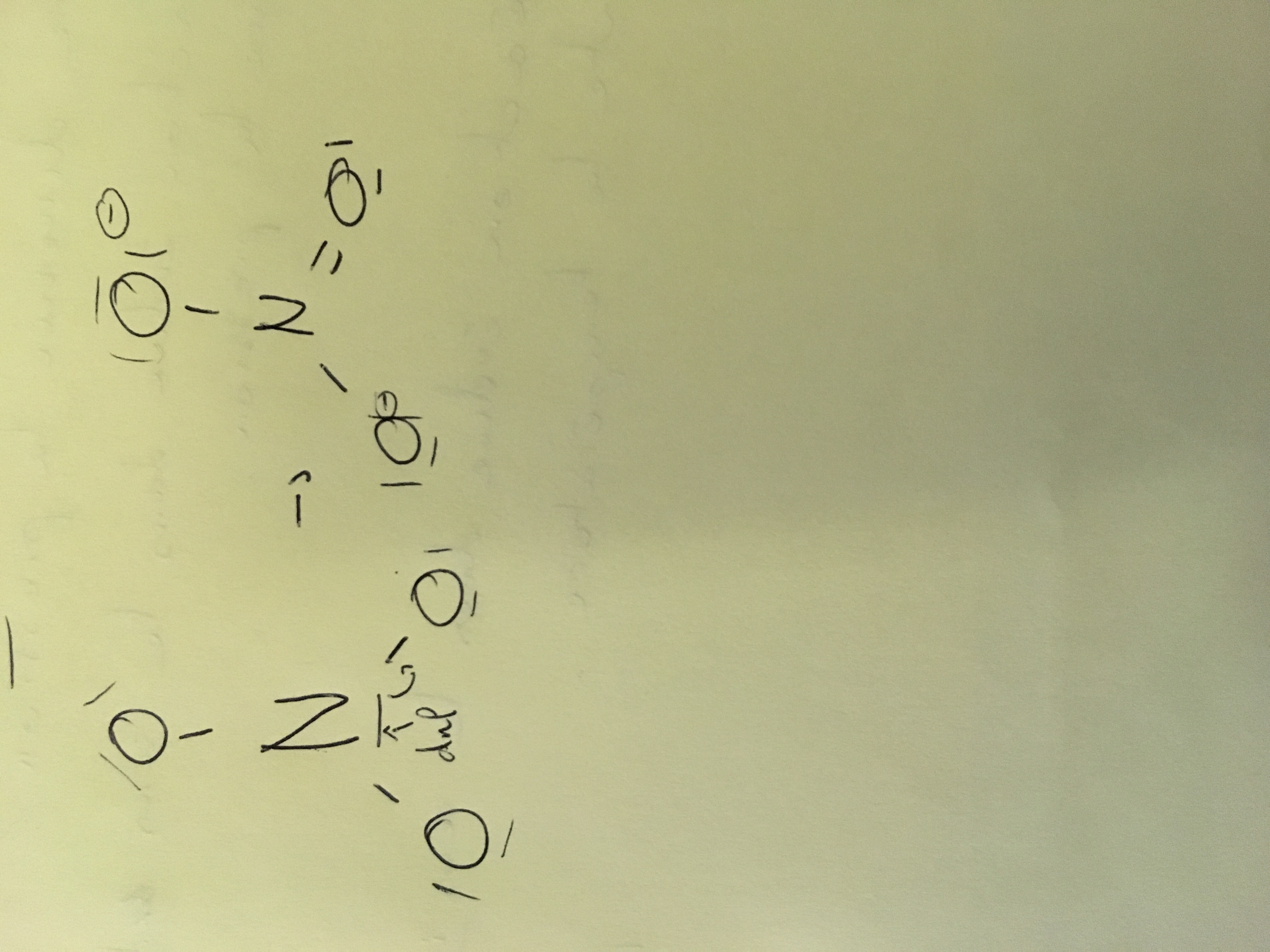

Si on dessine la molécule au brouillon ça donnerai ça :

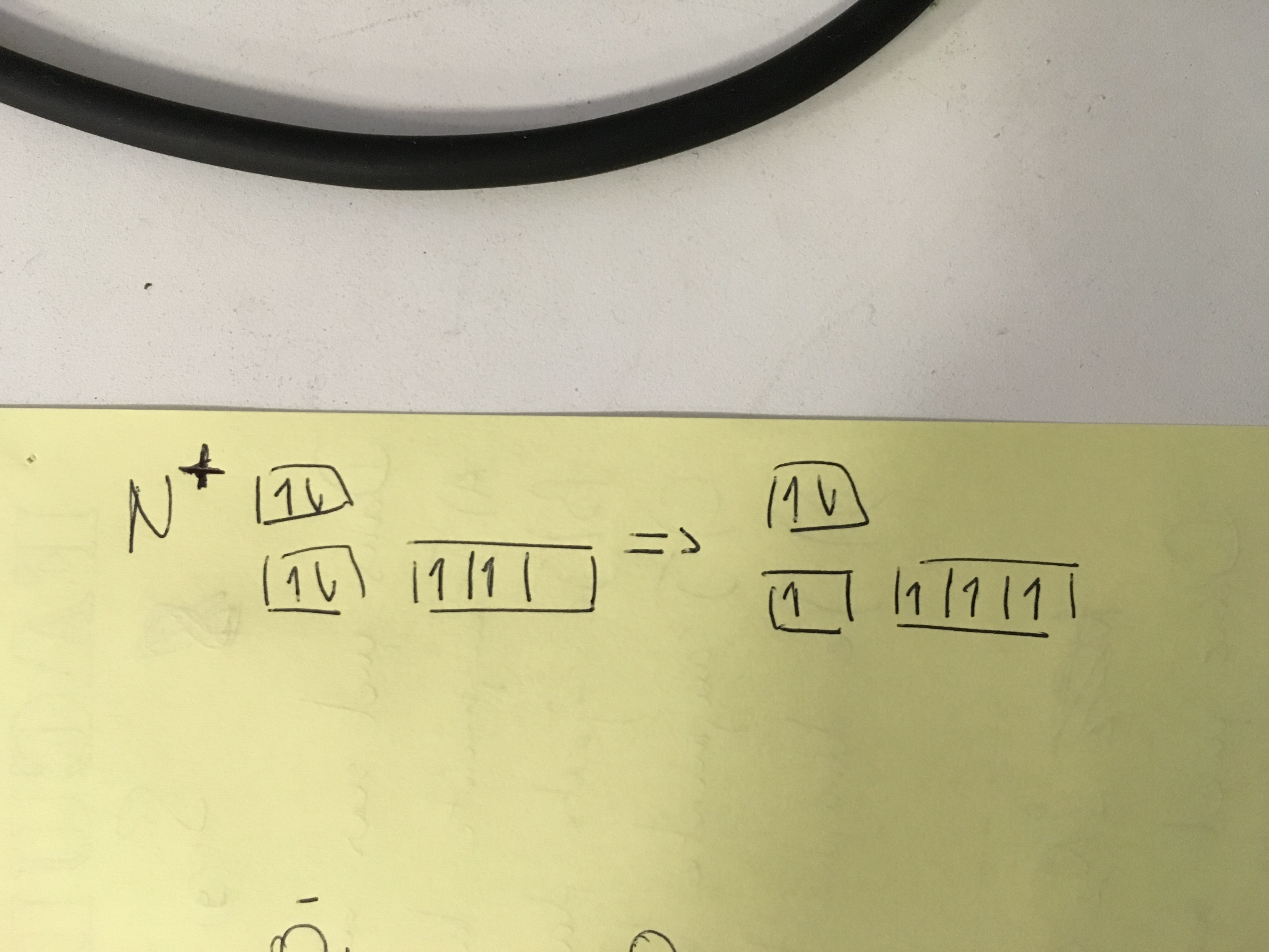

Sauf que là on aurait du NO3 2- et nous on veut du NO3-, donc on va faire en sorte d’utilise un azote sous forme ionisé qui pourrait passer en valence secondaire comme ça :
Donc au final on obtiendrait cette molécule :
Maintenant quand on regarde l’atome central de ces 3 molécules on voit bien qu’à chaque fois il y a 3 atomes liés et zéro dnl, donc les 3 molécule sont de type VSEPR AX3
