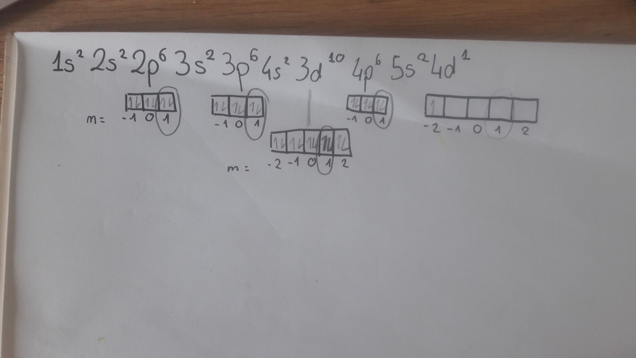

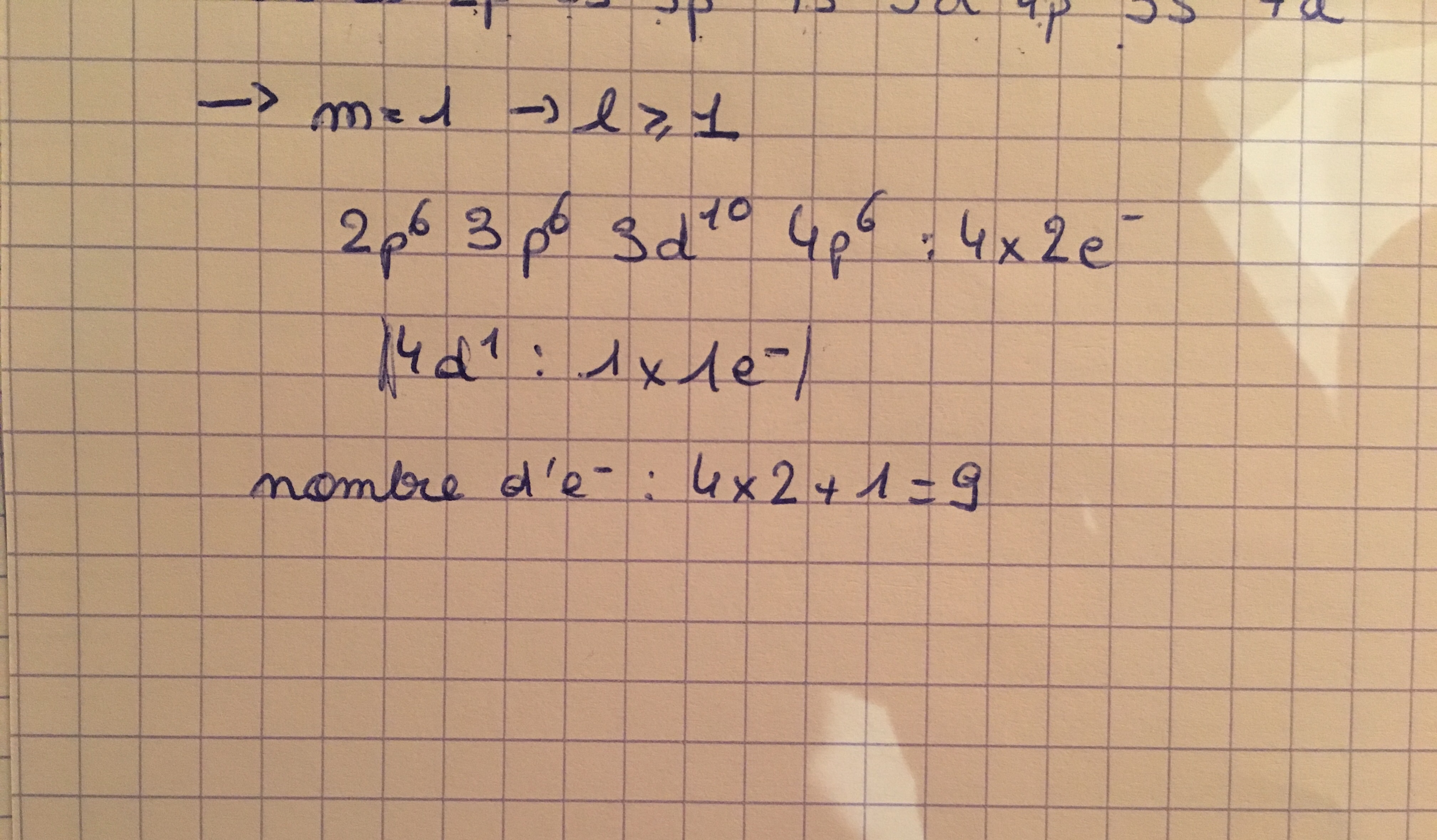

Holà, petite incompréhension ... comment on trouve 8 e- caractérisés par m=1? (Dm 4 question 2 item D).
Je vous joins mes calculs mais je ne comprends pas pourquoi on ne tient pas en compte l’OA d pas entièrement remplis

Je t'ai fait un schéma pour illustrer ; en fait quand tu dessines les cases quantiques, chaque case correspond à une valeur de m ;)
Du coup, si tu remplis les cases de gauche à droite, tu n'as pas d'électron m=1 en 3d donc tu as bien 8 électrons caractérisés par m=1
NB : on n'est pas obligés de remplir les cases de gauche à droite, on aurait donc pu potentiellement avoir 9 électrons caractérisés par m=1 si on avait dessiné l'électron en 3d dans la case m=1. Cependant, c'est pas une obligation et c'est juste plus logique d'écrire de gauche à droite comme je l'ai fait sur le schéma, donc ici 8 ou potentiellement 9 électrons c'est juste mais tu peux pas dire que 8 c'est faux ;)
C'est bon pour toi? :)

Enfin ceci dis il n’est pas nécessairement sur le -2 non? il pourrait se trouver sur le -2,-1,0,1,2 ?
Lagesse
Messages: 28
Inscription: 24 Aoû 2018, 09:10
Re: DM 4 chimie
Messagepar Lagesse » 07 Déc 2018, 22:04
Oula désolée c’est exatement ce que tu as expliqué en dessous ????
