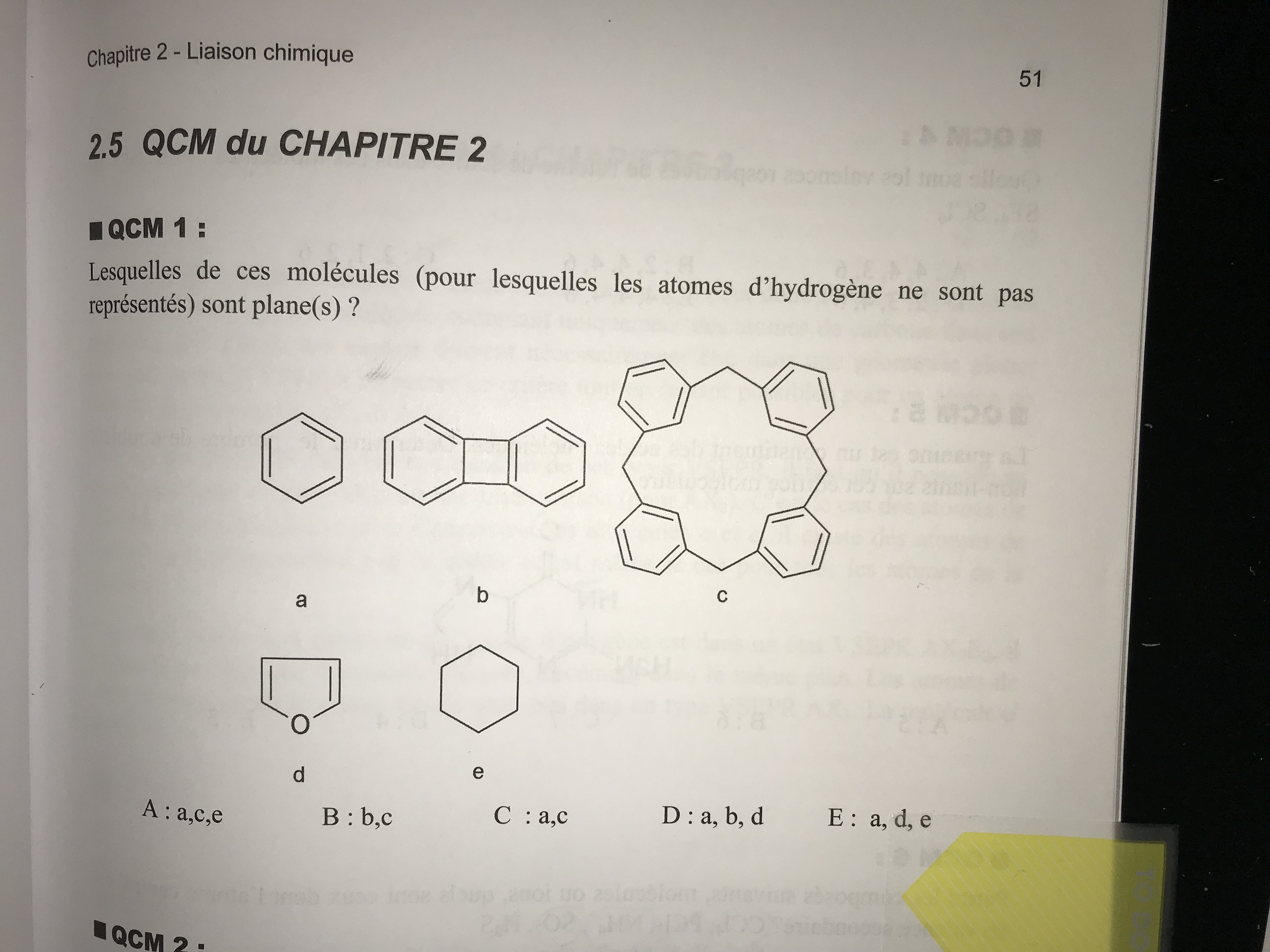

D'accord mais du coup dans le livre dans le premier QCM (je peux envoyé photos si besoin) on a un oxygène de VSEPR AX2E2 et il est considéré comme plan alors que si on suit cette logique on voit bien dans les VSEPR grâce a la représentation de cram la présence de liaisons non plan @@

C'est au niveau de la molécule D
