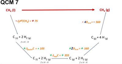

coucou, j'ai un problème concernant le QCM 7 (sur les cycles thermo) du dernier DM de la TTR corrigé en cours
Voilà je comprends pas pourquoi on fait +2D(H-H) et -4D(C-H).
Pourquoi c'est pas - pour la liaison H-H et + pour la liaison C-H ? Pour moi on doit détruire la liaison H-H, donc on l'enlève, donc dans ma logique ce serait "moins".. Ou alors est ce que ce serait "+" parce que casser une liaison (la liaison H-H) génère de l'énergie?
Je suis pas vraiment sûre, merci d'avance!
(les deux dernières étapes)

Messagepar Dory » 04 Sep 2018, 20:05
Coucou! :D
En thermo, quand on utilise les énergies de liaisons (et seulement dans cette situation), on compte par convention
positivement quand on pète la liaison
négativement quand on forme la liaison
C'est logique en soi, car casser une liaison libère de l'énergie (car une liaison chimique est pleine d'énergie, elle représente une "contrainte") et en former une nécessite de l'énergie +++
Je t'invite à lire notre fiche de thermo où c'est expliqué :in-love:
Est-ce que c'est bon ou tu as besoin de plus d'explications? :wink2:

Messagepar laurencz » 05 Sep 2018, 08:38
non super, j'ai tout compris, merci beaucoup!!
