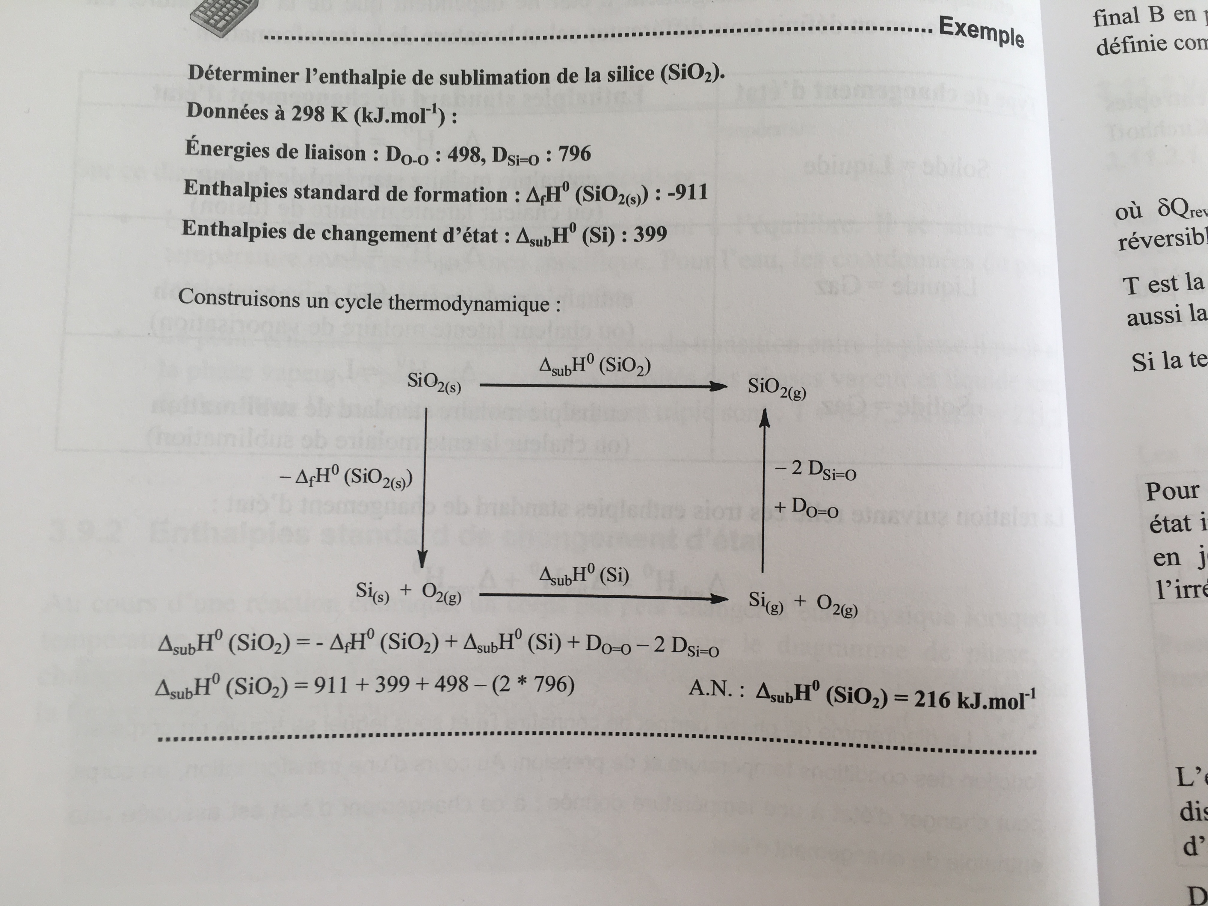

Salut c’est encore moi je comprends pas pourquoi pour la liaison Si=o il y a un signe negatif devant alors qu’on forme une molecule et je voulais savoir pour la premiere flecle qui descend et celle qui la suit on pouvais inversser les valeurs en gros j’ai vu que la premiere molecule a passer sous forme gaz etait l’oxygene puis le Si je voulais savoir si on pouvais utiliser la valeurs de l’enthalpie standard de formation pour passer du Si(s) au Si (g) et inverssement pour l’oxygene je voulais savoir si on pouvais utiliser l’enthaplue de changement d’etat pr passer du o(s) au o(g) je sais pas si j’ai etait clair mais en gros je me demander si chaque valeurs etait attribuer specialement a un changement d’etat d’une molecule

Pour la liaison Si=O c'est le même délire que dans ma réponse précédente : quand on forme une liaison, on utilise un signe négatif (car on considère ici les énergies de liaison).
Ensuite je comprends pas trop la deuxième partie de ta question haha je vais essayer de te répondre mais si je suis floue ou que je réponds pas à ton interrogation dis le moi+++
Pour les cycles thermo tu auras dans l'énoncé des données (des enthalpies de formation, de changement d'état, de réaction, des énergies de liaison etc...).
Du coup, forcément, chaque donnée va avoir une valeur numérique qui va correspondre précisement à cette réaction, dans un sens précis.
Par exemple, si on te donne l'énergie de liaison Si=O (donc dans le sens de la dissociation), elle sera différente de l'énergie de liaison O=O ou de l'enthalpie de formation de la silice, il faudra mettre un signe (-) devant quand tu formeras la liaison etc etc...
:arrow: Donc une donnée correspond à une unique réaction
Par contre, la loi de Hess te dit que l'enthalpie de réaction (mais elle est également applicable à d'autres fonctions d'états) est indépendante du chemin suivi.
Ca, ça veut dire que t'es pas obligé de suivre un ordre pour tes cycles du moment que tes valeurs d'énoncé sont attribuées aux bonnes réactions :wink2:
