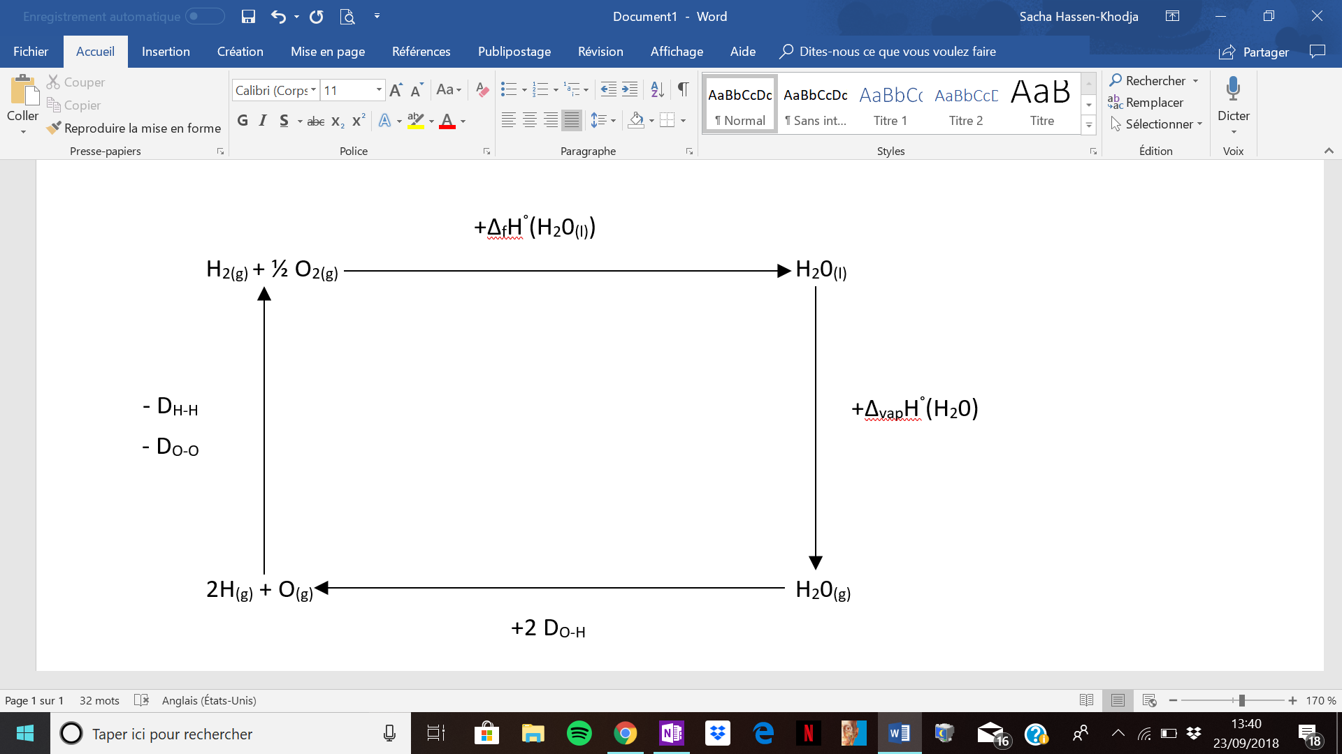

Alors, j'ai commencé par réaliser le cycle thermo (admirez mes skills sur word au passage :lol:) :

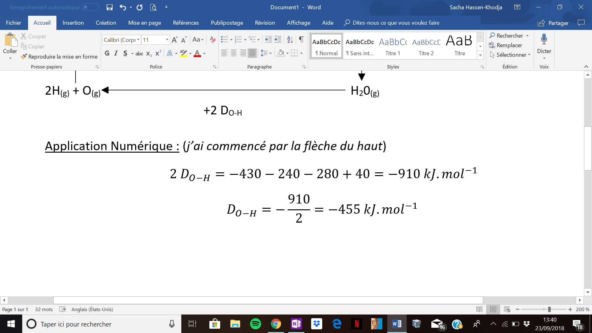

Puis j'ai fait mon calcul trkl :
En fait j'ai pas commencé le calcul par la flèche du haut mais par celle de gauche...
Et je trouve exactement le même résultat que le prof (en tenant compte de l'errata), mais en négatif. C'est vraiment pas logique pour moi, ça va à l'encontre de la définition du cours, mais je ne comprends quand même pas pourquoi je trouve ce résultat...

Bref passons aux choses sérieuses : ton cycle est parfait et t'as compris le principe! :dance:
T'as juste fait une petite faute (qui je pense est une erreur d'inattention) :
L'écriture de ton cycle est juste mais t'as pris le mauvais sens dans ta résolution!
Je numérote tes états intermédiaires pour que ce soit plus simple à comprendre :
En bas à gauche c'est 1, en haut à gauche 2, en haut à droite 3 et en bas à droite 4.
Du coup toi tu cherches l'énergie de liaison O-H, autrement dit la réaction 4->1 dans ce sens là+++
Donc tu traces tes flèches pour faire ton chemin parallèle sur ton cycle mais si tu suis le sens des flèches tel qu'il est écrit (qui en soi correspond aux valeurs de l'énoncé) tu fais :
1 -> 2 -> 3 -> 4, c'est-à-dire 1-> 4
Donc en fait faut faire gaffe++, si tu suis les flèches tu trouves l'opposé du résultat cherché! Donc faut inverser le signe à la fin :cute:
