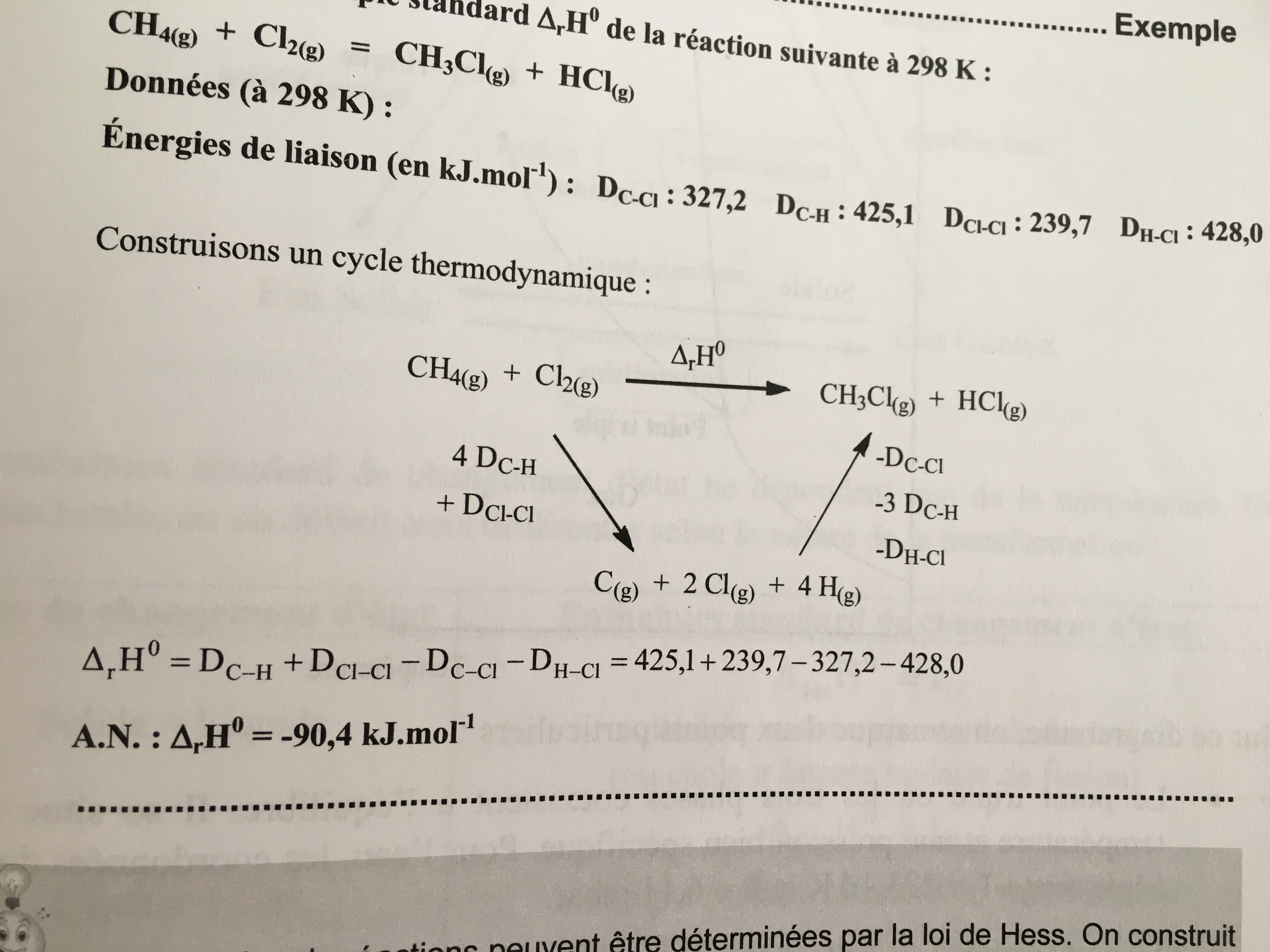

Messagepar azerty2.0 » 15 Sep 2018, 11:35
Salut au niveau de ce cycle je comprends pas pourquoi la liaison CL CL sont compté de façon positive alors que normalement elle devrait être compté de façon négatif car on passe du cl2 au 2cl du coup on dissocie 2 molécules donc sa devrait plutot etre un signe negatif nn ?

Salut! :)
Alors là on est dans le cadre un peu particulier des énergies de liaison D.
La définition d'une énergie de liaison, c'est l'énergie accompagnant la dissociation, à 0 K et à l'état gazeux, d'une mole de A-B en deux radicaux A + B. et j'insisite sur le terme de dissociation +++
:!: Une énergie de liaison est toujours positive :!:
Ce qu'il faut que tu retiennes pour la résolution de cycles, c'est qu'avec les énergies de liaison, on compte :
:arrow: positivement quand on pète la liaison
:arrow: négativement quand on forme la liaison.
En soi c'est logique :
La def de l'énergie de liaison est l'énergie accompagnant la dissocation et celle-ci est positive. :giggle:
Donc, quand tu casses une liaison, tu respectes le "sens" de l'énergie de liaison puisque tu effectues une dissocation :arrow: tu as un signe positif. (tu changes pas le sens de l'énoncé quoi) :clap:
En revanche, quand tu formes une liaison, tu fais le contraire d'une dissociation! Ainsi, tu considèreras l'opposé de l'énergie de liaison donnée dans l'énoncé, donc tu as un signe négatif ! :bye:
Petite image perso pour être sûre que tu aies compris ce que représente l'énergie de liaison : (si ça t'embrouilles, arrête de lire haha)
En P1, j'assimilais l'énergie de liaison à un couple (oui ce qu'on oublie en paces, parfaitement ;). Ce couple est ensemble depuis longtemps, les deux membres commencent à en avoir marre l'un de l'autre, ils ont envie d'aller voir ailleurs et ça commence à leur pomper l'air de faire des efforts pour rester ensemble.
:arrow: Quand ils doivent rester ensemble, on forme la liaison, ça leur prend plein d'énergie/d'efforts et c'est super chiant pour eux : signe négatif
:arrow: Quand ils se séparent, ils revivent la vie à fond, ils sont trop contents d'être sans contraintes dooonc leur rupture libère de l'énergie puisque maintenant ils font ce qu'ils veulent : signe positif
Est ce que c'est bon? :dance:
