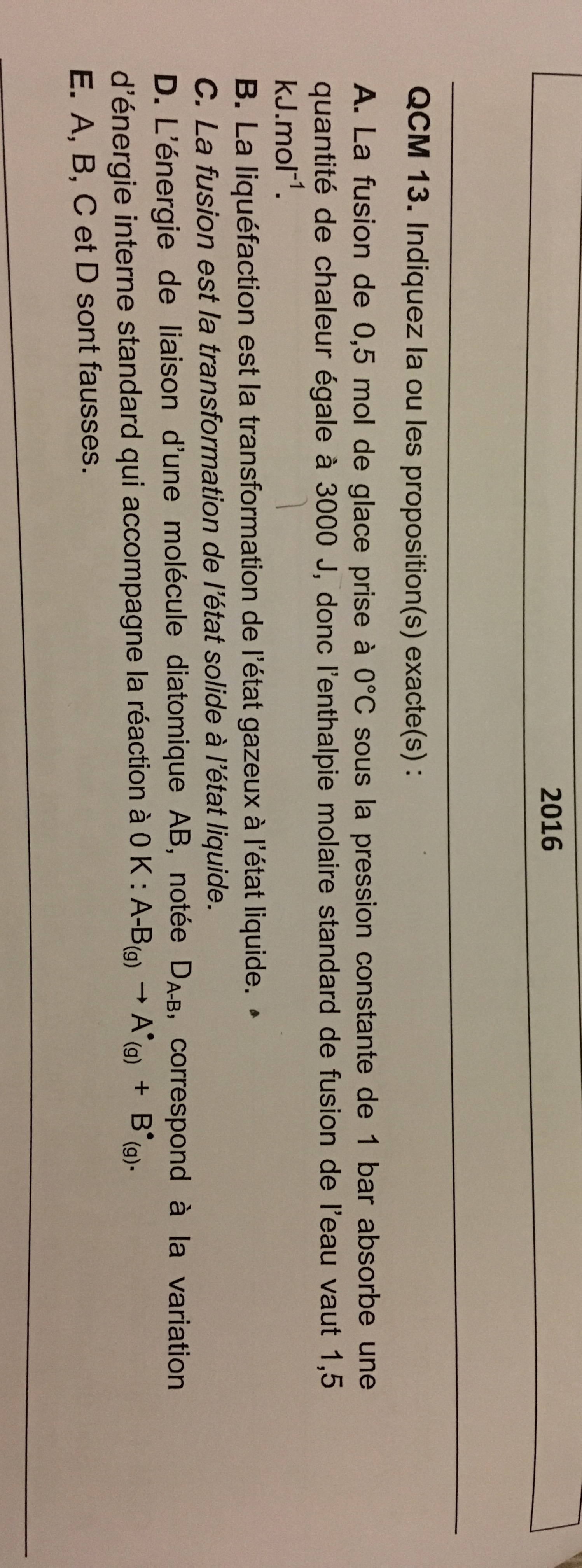

Messagepar azerty2.0 » 03 Nov 2018, 17:45
Salut, pour l’item A j’ai pas compris le resonnement pour le resoudre meme apres avoir vu la correction, possible de m’eclairer un peu plus svp ? Merci
azerty2.0
Messages: 1276
Re: 2016
Messagepar Dory » 08 Nov 2018, 16:11
Coucou! :)
Cet item est un peu bizarre en effet haha, mais il faut raisonner logiquement ;)
L'enthalpie de fusion vaut 3000 J pour 0,5 mol donc 6 000 J pour une mole (car H=Q à pression constante) (on multiplie par deux).
Du coup 6 kJ/mol donc l'item est faux :)
Est-ce que tu comprends mieux?
<3 TUTRICE DE CHIMIE G 2018-2019 <3
