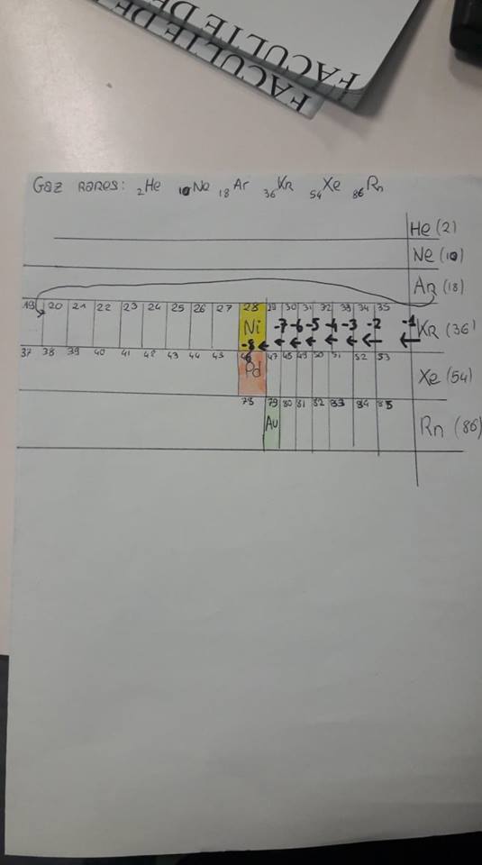

D'accord alors je t'explique avec mes mots et je te joins aussi une photo :
:arrow: Tu vas d'abord voir de quels gaz rares sont proches les numéros atomiques des éléments auxquels tu t'intéresses :
Ici, tu as Z = 28 ; Z = 46 et Z = 79 du coup perso je partirai des gaz rares Kr (Z=36) ; Xe (Z=54) ; Rn (Z=86).
:arrow: Tu vas chercher quelle est la place de l'atome par rapport au gaz rare le plus proche.
Pour le Ni (Z=28) :
36-28 = 8 du coup le Ni est le 8e élément en partant de la dernière colonne (c'est-à-dire que tu pars du Krypton et tu recules de 8 cases)
Pour le Pd (Z=46) :
54-46 = 8 du coup le Pd est le 8e élément en partant de la dernière colonne (c'est-à-dire que tu pars du Xenon et tu recules de 8 cases)
Pour le Au (Z=79)
86 - 79 = 7 du coup le Au est le 7e élément en partant de la dernière colonne
Du coup le Pd et le Ni sont sur la même colonne mais pas le Au !
Petit schéma illustratif :
Est-ce que c'est bon pour toi maintenant ? :soldier:

Super merci beaucoup, mais il n'ai pas nécessaire de savoir quel sont les éléments entre les le gaz rare et l'élément qu'on cherche non ? juste on soustrait et si on tombe sur le même résultats sa suffi ?
azerty2.0
Messages: 1276
Re: 2013-2014 item b
Messagepar Dory » 11 Déc 2018, 03:21
Oui ça suffit
