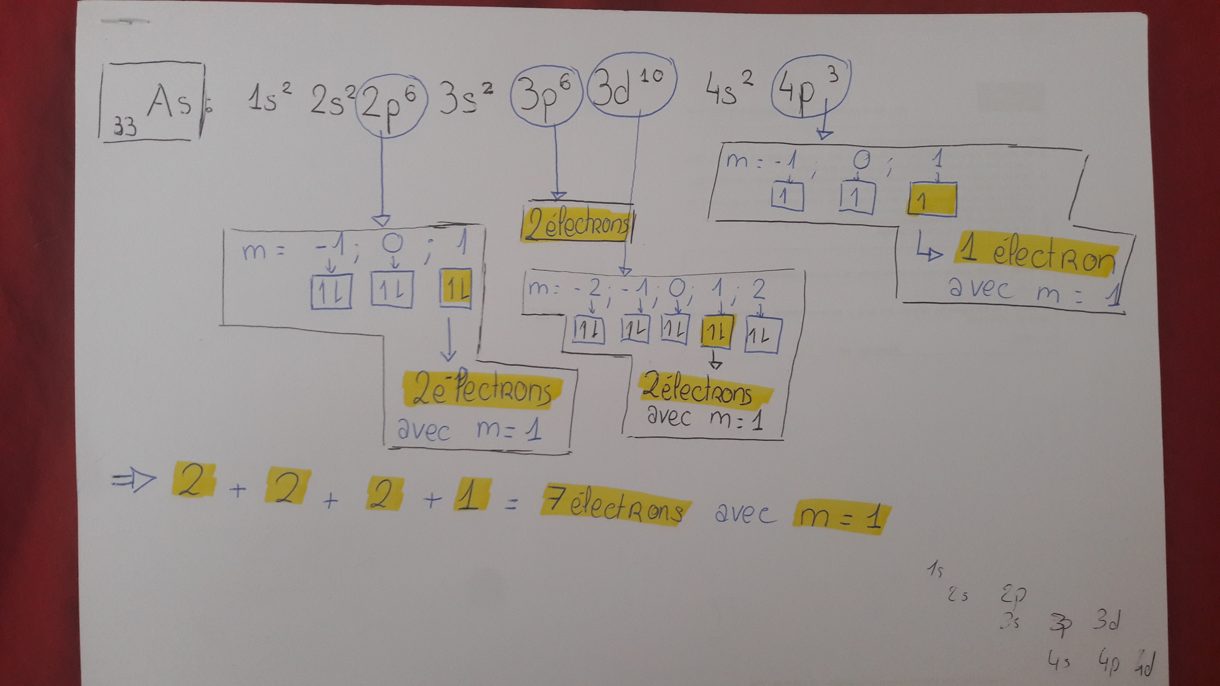

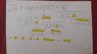

Je te joins un schéma pour illustrer l'item A :

Messagepar Thi-Morroïde » 27 Aoû 2018, 10:10
Ah oui c'est bon je vois comment faire !
Merci beaucoup et pas de soucis pour l'attente ne t'en fais pas ahah :D
