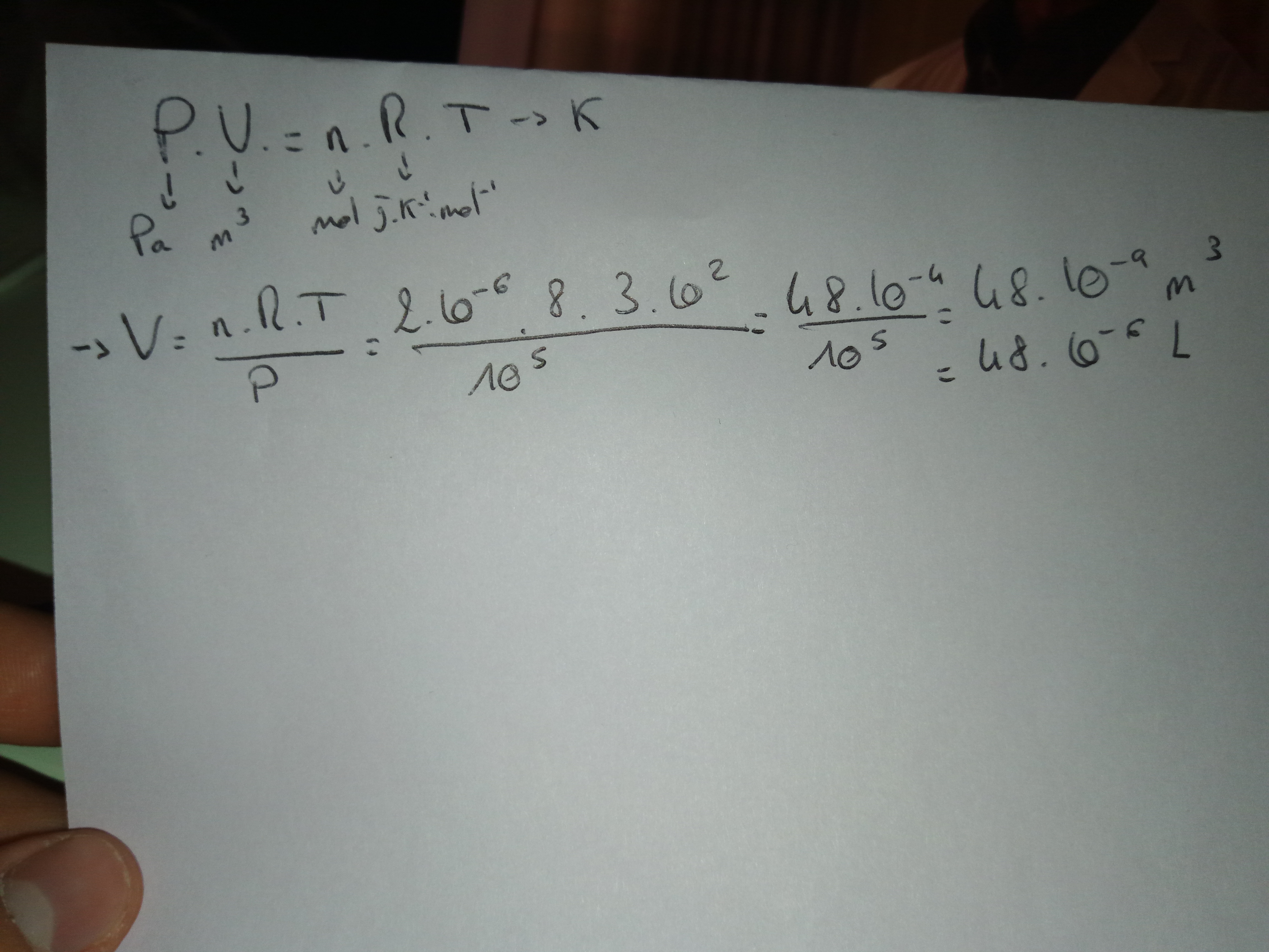

J'ai un petit problème avec l'application de la formule sur la loi des gaz parfaits ;
sujet : dans un ballon de baudruche, la pression vaut P0, le température est de 7°C et on retrouve 2.10^(-6) moles de protoxyde d'azote. Donné : R = 8 J.(K.mol)^(-1). Donnez le volume correspondant.
correction : V = n.R.T (P = 1 bar) -> V = 2.10-6.8.280 = 4480.10-6 m3 = 4,48 L
pourquoi est-ce que l'on ne convertit pas la pression en Pascal ?

Messagepar Nemo » 10 Sep 2018, 22:50
Effectivement il y a un petit soucis de conversion, je te mets en pièce jointe le calcul qui serait juste ! :)
Merci d'avoir remarqué l'erreur !

Messagepar Loanabolisme » 10 Sep 2018, 23:16
Olà, je comprends l'errata, mais dans le livre du prof les unités ne sont pas précisées donc comment on pouvait savoir qu'on devait exprimer la pression en Pascal?? Dans la fiche tut de l'année dernière (et même celle de cette année) il y a marqué qu'on devait utiliser le bar pour cette formule ^^' du coup je comprends pas trop qu'elle unité on doit utiliser au final?? :p

Messagepar Grohl » 11 Sep 2018, 21:57
Petit +1 sur Loanna, tout en haut de la fiche il y a marqué "Point unités : Pour les calculs on va utiliser : - Pression : bar", j'avoue que l'année derniere j'avais toujours un petit bug sur s'il fallait utiliser des bar ou des Pascals dans les calculs mais dans ce cas je comprends pas du coup, la fiche nous dit les bars et l'errata dit tout l'inverse :o

Messagepar Dory » 12 Sep 2018, 16:16
Salut!
Je sais bien que cette partie est ambiguë et je m'en excuse!
C'est vrai que pour tout le cours on utilise des bars (donc ce que je vous ai écrit dans la fiche), et Goleb ne donne pas d'exemples de la loi des gaz parfaits donc on ne peut pas savoir quelle unité il privilégie.
Cependant, d'après mes recherches, on utilise des pascals pour cette loi (pour que les unités correspondent à la constante des gaz parfaits). Je suis désolée de l'errata du coup, en fait j'avais même pas pensé à changer d'unité ; j'ai pris des bars par réflexe et c'est pour ça que c'est pas signalé dans la fiche.
Du coup ça va être précisé la prochaine fois ;)
