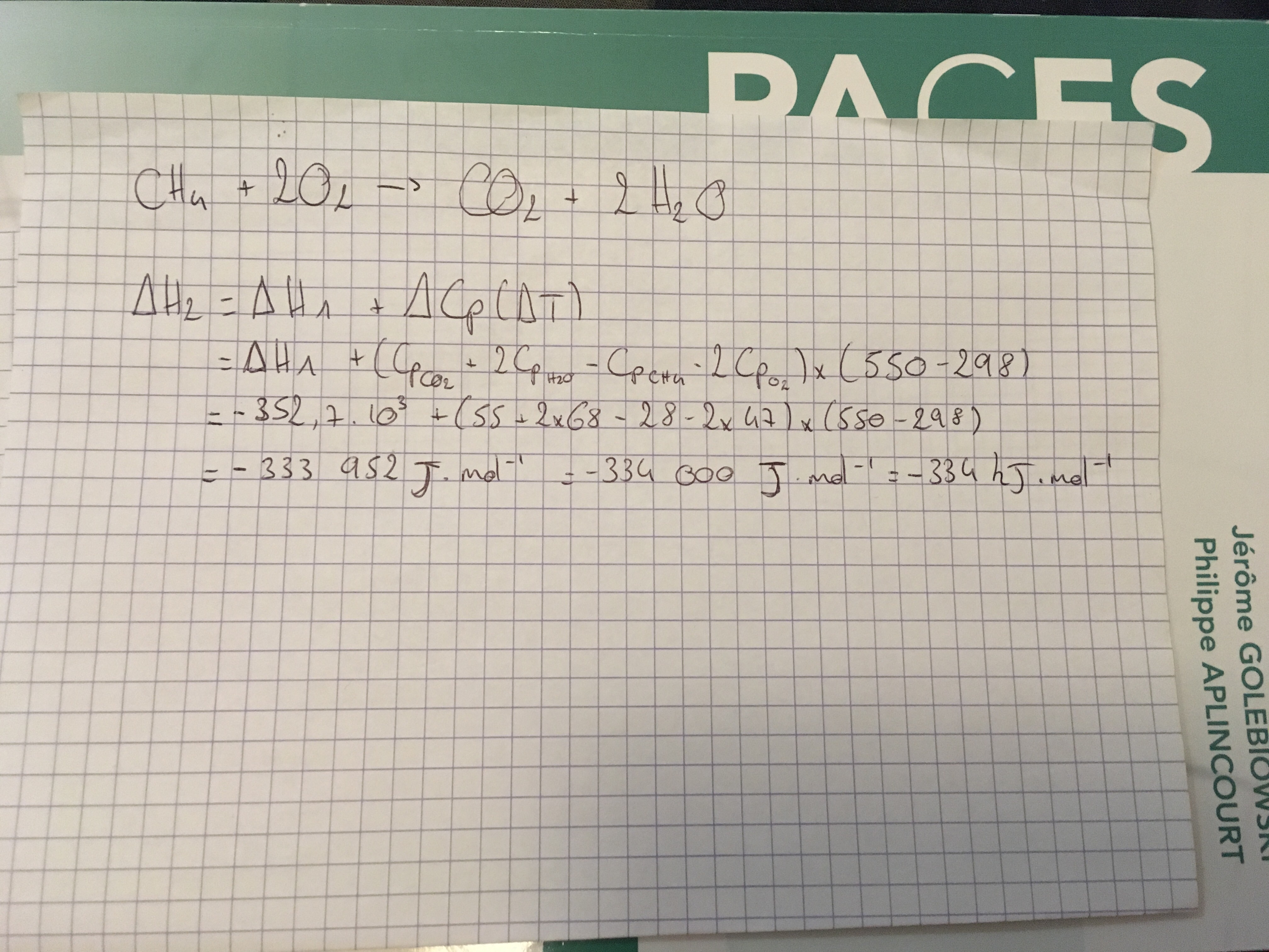

pour le qcm 7
QCM 7 : AD
A) Vrai : le principe ici c’est d’utiliser la loi de Kirchoff : ΔH2 = ΔH1 + ΔCp(T1-T2) = -352.7.10^3 + [(47+2x68) - (28+2x55)] x (550-298) = -333 952 J.mol-1 = -334 000 J.mol-1 = -334 kJ.mol-1
je ne comprend pas pk on additionne l'enthalpie de formation de l'O2 c'est a dire +28 ( normalement on soustrait vu que l'on ne forme pas :( )
et pareil pk on soustrait l'enthalpie de formation de l'CO2 c'est a dire -55 ( normalement on additionne vu que l'on le forme :( )
merci d'avaaance <3

Messagepar Nemo » 08 Oct 2018, 08:03
Alors en fait j’ai fait une petite bêtise quand j’ai fait ma correction, la valeur finale est juste mais dans la correction détaillée il y a effectivement un problème : quand dans la formule littéraire tu as deltaCp, en fait il faut que tu fasse la différence entre les Cp des produits moins ceux des réactifs, exactement comme tu as remarqué !
Désolé pour le temps de réponse j’avais pas vu ton post ?
Est-ce que c’est bon pour toi ?

Messagepar seattlegrace » 08 Oct 2018, 14:01
Hey, je m'incruste, mais est ce que tu pourrais refaire ici la correction détaillée, j'arrive pas à voir ce que ça donne au final :wink2:

Re: q7
Messagepar BatBouut » 08 Oct 2018, 21:13
ouii moi aussi j'aimerai avoir la correction detaillee :D :D

Re: q7
Messagepar seattlegrace » 11 Oct 2018, 21:35
+1 correction détaillée s'il te plait :in-love:

Re: q7
Messagepar Nemo » 14 Oct 2018, 19:42
Voilà !

Merci! Reste plus qu'à passer le post en résolu?
