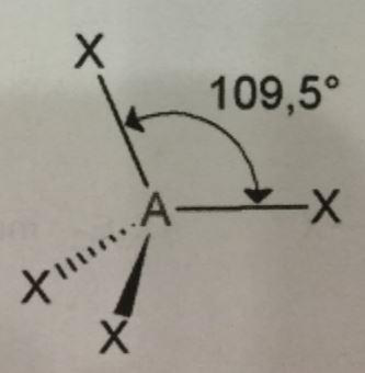

Le tétraèdre ressemblera à ça :
:arrow: On voit l'atome central entouré de 4 groupements
La pyramide à base triangulaire sera différente :
pyramide base tri.png (30.21 Kio) Vu 228 fois
:arrow: Vous voyez bien que ça a le même "moule" que le tétraèdre mais le "E" symbolise un dnl qui ne se verra pas donc au final c'est comme si c'était un tétraèdre avec un groupement manquant (le dnl que l'on ne voit pas) :wink2:
En résumé, si le prof vous dit que le CH4 est une pyramide à base trigonale, vous le comptez faux! C'est un tétraèdre
Juste une remarque comme ça, en PACES vous allez apprendre pleins de trucs qui ne reflètent pas nécessairement vérité, ne vous posez pas trop de questions! Vous apprenez la version du prof, c'est ça qui fait foi au cc et pas la vérité absolue! Plus vite vous vous habituez mieux c'est :P
Donc l'item A c'est le fond qui est faux et l'item B c'est la formulation :angel:
C'est mieux? :kiss:
