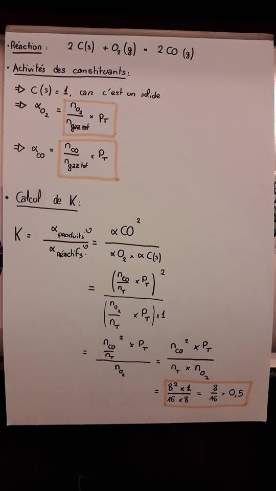

C'est possible de me réexpliquer la correction du qcm 8 des équilibres chimiques dans le livre du prof parce que je la comprend pas trop... Merci

Coucouu ! :in-love:
Alors déjà je vais commencer par te dire qu'il y a une petite errata dans l'énoncé : la réaction est juste ; mais "A l'équilibre, le système contient 2 moles de C(s), 8 moles de O2 (g) et 8 moles de CO2 (g) :arrow: CO2 à remplacer par CO (g).
On passe à la suite :
On te demande de calculer la constante d'équilibre, qui est définie comme le produit des constituants affectés par leur coefficient stoechiométrique ; le coefficient stoechiométrique étant en exposant (du coup au final tu te retrouves avec une division parce que le coefficient sera positif pour les produits et négatif pour les réactifs. Or, quand tu as une grandeur avec un exposant négatif, tu passes ça au dénominateur pour avoir une puissance positive et faciliter ton calcul #coucoulelycée.
:arrow: Du coup il te faut les activités :
Pour les gaz, elle vaut Pi/P0 = (ni/nt)Pt.
:!: ni est le nombre de moles à l'instant considéré, ici à l'équilibre
:!: nt est le nombre total de moles de gaz contenues dans le système (ici 8 d'O2 + 8 de CO)
:!: Pt est la pression totale du système, ici 1 bar
Pour un solide elle vaut 1 donc on s'en fiche du C(s)
:arrow: Ensuite tu calcules K, en utilisant la formule donnée. Personnellement, je remplace directement dans la formule de K les activités par leur expression en fonction des pressions ; souvent ça se simplifie ;)
Pour le calcul, je te joins une petite image des familles :
Il faut juste pas oublier le carré pour l'activité de CO, tu coup t'auras des simplifications ; si tu comprends pas le calcul dis moi et je réexplique ;)
C'est bon pour toi? :soldier:

Okayyyyyyy j'ai enfin compriiiis
Merci beaucoup Ada <3

Coucou! Moi je comprend Pas PourQuoi on a 16 moles au total Alors Qu on a 2COdu Coup on doit ps faire plutôt ntot = 2*8+8 ? Ou si on ne doit pas compter les coeff ? Merciii

Là en fait c'est l'énoncé qui te donne ton nombre de moles totales de gaz à l'équilibre du coup tu t'en fous des coefficients tu suis juste ce qui est dit dans l'énoncé :)

Je ne vois pas où est-il ce qu’il y a écrit le nombre de mole un total dans l´enoncé ? :/
Sinon quelle est là méthode pour trouver le nombre de mole ? On compte les coefs donc au total je trouverai 28 :/

L'énoncé dit "A l'équilibre, le système contient 2 moles de C(s), 8 moles de O2 (g) et 8 moles de CO" mais tu ne prends en compte que les gaz du coup tu fais 8+8 = 16 moles de gaz ;)
