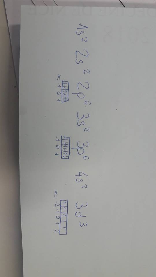

Alors en soi c'est vrai qu'en cours le prof précise qu'on peut remplir les cases dans n'importe quel ordre, maintenant en pratique le prof remplit de gauche à droite (c'est le plus logique, c'est notre sens de lecture haha).
Du coup pour un atome en 3d3 je remplirai comme ça :
Du coup ici il aurait 4 électrons caractérisés par m=1 : 2 dans les 2 orbitales p complètes ;)
Après je mettrai pas ça faux si le prof te dit "peut avoir 5 électrons caractérisés par m=1) mais si tu remplis de gauche à droite comme le prof, tu peux pas dire que 4 c'est faux!
Essaye de pas voir des pièges partout haha, le prof va jamais dire "ha nan 4 c'est faux cette fois j'ai rempli de droite à gauche juste pour te piéger" t'inquiète :bashful:
