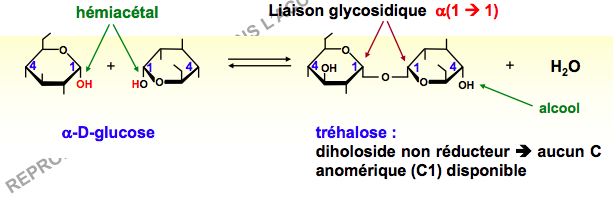

Si tu veux quand les carbones anomériques sont impliqués dans une liaison comme par exemple dans le tréhalose : c'est un peu comme s'ils se retrouvaient attachés et que du coup ils devaient rester dans cette conformation et ne pouvaient plus passer en conformation linéaire, et donc ne pouvaient plus exprimer leur pouvoir réducteur car cette liaison des carbones anomériques ne permet plus l'ouverture de leur cycle.
Voici donc l'exemple du tréhalose qui est un diholoside non réducteur :
Ici tu vois bien que tes 2 carbones anomériques sont impliqués dans une liaison les liant, l'ouverture du cycle n'est donc plus possible, l'aldose ne peut plus passer sous forme linéaire et exprimer son pouvoir réducteur en oxydant sa fonction aldéhyde libre.

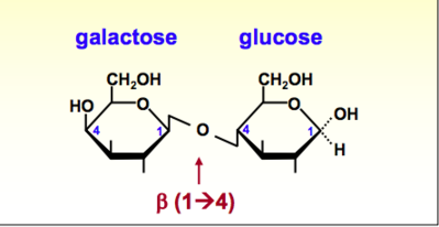

Par contre dans les diholosides comme le lactose :
Tu vois bien qu'ici l'un des carbones anomériques n'est pas impliqué dans une liaison, de ce fait l'une des unités pourra se linéariser et avoir une chaine ouverte avec une fonction aldéhyde libre : ici ce sera le cas du glucose.
