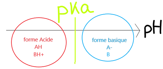

Alors c'est pas super simple on va revoir ça ensemble c'est parti. Hésites pas à suivre avec le schéma pour bien visualiser!
Donc tu as raison un acide peux céder un proton donc il est noté AH. jusque la ca va
Petit rappel avant de continuer: Une molécule ionisable possède un pka.
On considère une molécule acide noté AH
:idea: si on mets notre molécule dans un pH < pka :arrow: la molécule sera sous sa forme acide soit AH
:idea: si on mets notre molécule dans un pH > pka :arrow: la molécule sera sous sa forme basique soit A-
ok ca c'est le cas général pour une molécule acide
Ducoup si on considère un AA acide
:idea: donc avec un pka faible (<7), disons = 3
:idea: dans l'organisme qui a un pH régulé à 7
:arrow: Ducoup on aura pH du milieu > pka de l'AA :arrow: l'AA sera sous sa forme basique soit A-
C'est pour ca que dans l'organisme (pH=7), les AA acide seront chargés negativement! :victory:
Voila j'espere que tu as compris si c'est pas le cas hésites pas!
Bonne journée :D
