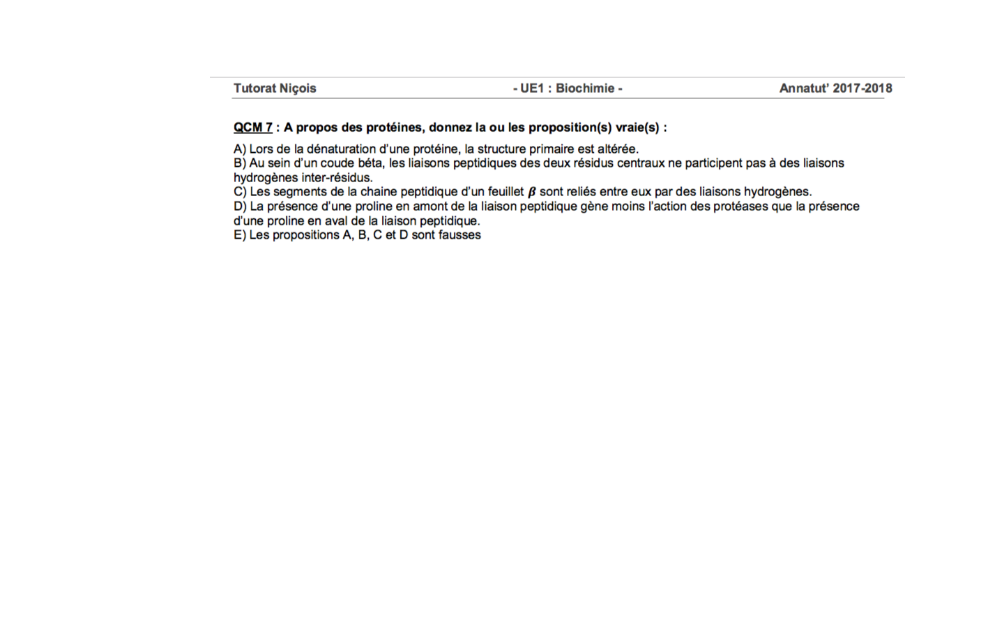

Messagepar c.khl » 25 Aoû 2018, 18:32
Coucouu, me revoilà pour une nouvelle question ahah :D Alors du coup je ne comprends pas le point de cours qui constitue l'item B du QCM 7 d'Annatut 2017/2018, merci de m'apporter quelques infos parce que je ne me souviens pas l'avoir lu dans mes cours :talktohand:

Messagepar mariol » 25 Aoû 2018, 20:11
Salut salut, :D :D
Alors je suis d'accord avec toi, la formulation de cette item est pas terrible car elle porte à confusion.
Ducoup on reprend, dans un coude beta on retoruve
- position 2: Proline
- position 3 : Glycine
- position 1 et 4 : AA polaire -> où on retrouve donc une liaison hydrogène entre l'hydrogène de l'amine (NH2) de l'AA1 et l'oxygène du carboxyle (COOH) de l'AA4
Ducoup si on reprend l'item: "Au sein du coude beta, les liaisons peptidiques des 2 résidus centraux ne participent pas à des liaisons hydrogènes inter-résidus."
Enfaite les tutrices voulaient piéger sur la localisation de la liaison hydrogène: donc l'item est compté faux car ce n'est pas "les 2 résidus centraux" mais bien les résidus/AA périphériques AA1 et AA4 qui participent aux "liaisons hydrogènes inter-résidus."
Ce qui a pu te perturber c'est que dans la formulation on a l'impression que ce sont les liaisons peptidiques qui réalisent les liaisons hydrogènes hors ce n'est pas le cas. C'est bien les groupements amine et carboxyle des AA.
Voila j'espere que tu as compris sinon n'hesites pas!
Bon courage et bon travail :bye:

Messagepar c.khl » 25 Aoû 2018, 22:08
Oui c'est ce que je pensais mais du coup tout est plus clair, merciii
