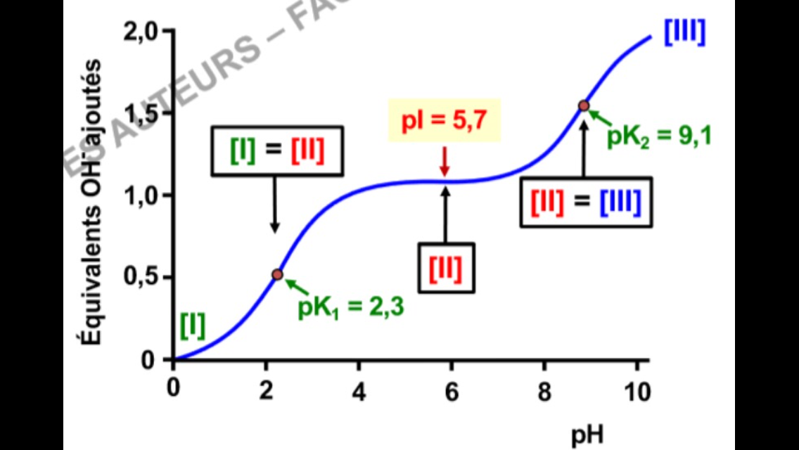

Je bug sur le graphique avec les points d'inflexions ( si ça a une importance bien sûr... ) : qu'est-ce que veulent dire [I]=[II] et [II]=[III] svp ? Merci pour vos lumières...

Alors concernant ce graphique, il est plus la pour imager, le prof ne l'explique pas vraiment mais on va le revoir emsemble!
<3 Le point d'inflexion est un point où s'opère un changement de concavité d'une courbe plane, où la tangente traverse la courbe #wiki en gros c'est la partie de la courbe hyper pentu.
:arrow: pour nous le points d'inflexions correspondent au pka = pH où on a autant de molécule à l'état ionisé que non ionisé.
:idea: dans l'étude de notre AA, on retrouve donc deux points d'inflexions, pka du COOH=2 et pka de NH2= 9.
<3 Le plateau entre nos deux points d'inflexion correspond lui au pHi, l'AA dans cette plage de pH sera donc sous sa forme Zwitterionique.
<3 Ducoup les [I], [II], [III] représentent les différentes formes de notre AA. On distingue donc
- en dessous du pka=2 : [I]
- entre les deux pka : [II]
- au dessus du pka=9 : [III]
- au point d'inflexion pH = pka =2 : [I]=[II] car on a autant des groupements qui sont ionisé que non ionisé!
- au point d'inflexion pH=pka= 9: [II]= [III] pour les même raisons!
Voilà c'est tout ce qu'il faut savoir sur cette courbe, j'espère que c'est bon sinon hésites pas!
Bon courage :bye:
