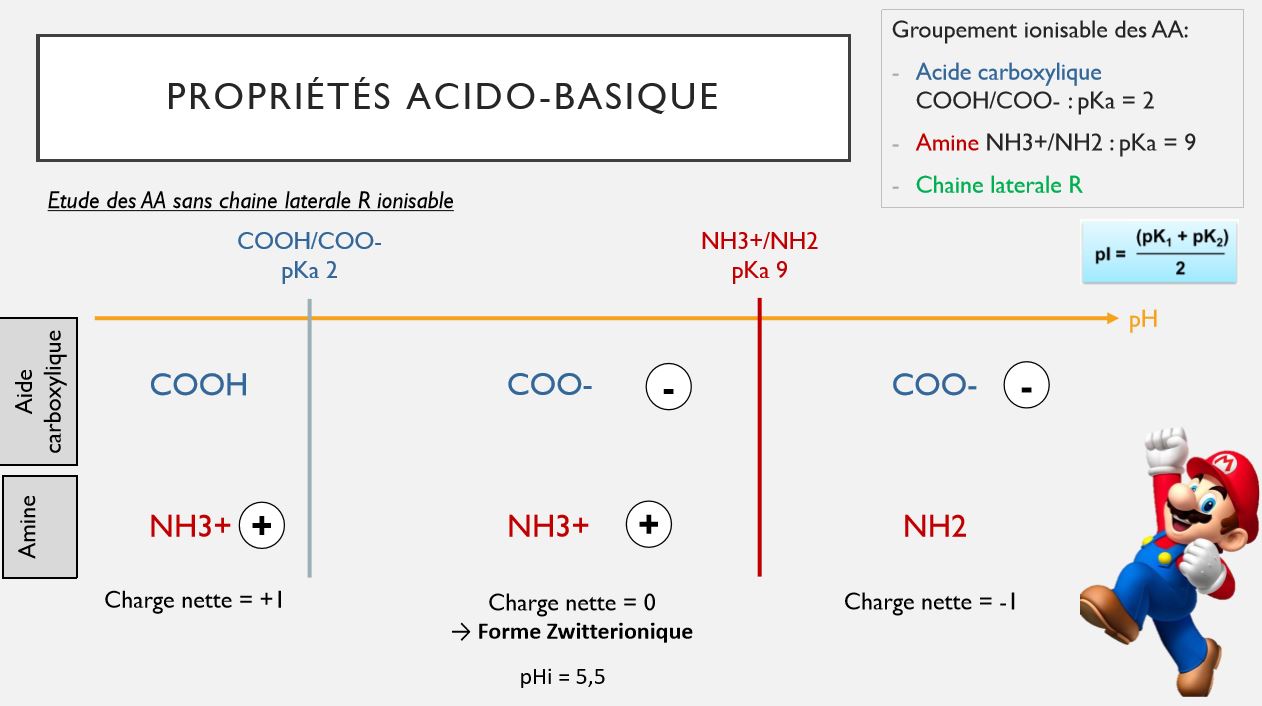

Alors comment faire pour trouver le pHi d'un AA? :arrow: il faut venir étudier l'état de ton AA dans différentes plages de pH. (personnellement je faisait un petit shéma, ca m'aidais à pas m'embrouiller, donc suit avec les shémas en dessous!)
Ok on va commencer avec l'étude d'un AA sans chaine latéral R ionisbable.
Petit rappel: Un AA possède des caractéristiques acido-basiques de part la présence de groupement ionisables = qui peuvent être ionisé (en gros des fonctions capable de perdre ou gagner un H+),
parmi les groupements ionisables on retrouve:
- le COOH et le NH2 de la structure commune
- on peut aussi retrouver les groupements de la chaine latéral R (spécifique de chaque AA)
:arrow: Ces groupements ionisables sont caractérisé par un pKa et en fonction du pH se trouverons
- soit sous leur formes acide si pH <pKa
- soit sous leur formes basiques si pH > pKa
(On rappel que les pKa de la structure commune du COOH est de 2 et le pKa du NH2 est de 9) :!: à connaitre :!:
Ducoup ce que on va venir faire c'est étudier chaque groupements ionisables dans différentes plages de pH puis faire une synthèse.
1) On trace la ligne de pH
2) D'abord on regarde le groupement carboxyle: donc en dessous du pka :arrow: COOH et au dessus du pKa :arrow: COO-
3) Puis on regarde le groupement amine: donc en dessous du pka :arrow: NH3+ et au dessus du pKa :arrow: NH2
4) On compte le nombre de charge que porte notre AA pour une plage de pH donné :
- pour un pH en dessous de 2 :arrow: charge nette = +1
- pour un pH entre 2 et 9 :arrow: charge nette = 0 ( les deux charges s'annulent) :arrow: ton AA est sous sa forme Zwitterionique
- pour un pH au dessus de 9 :arrow: charge nette = -1
5) On calcul le Phi en appliquant la formule : (pk1 + pk2)/2, en utilisant les 2 valeurs du pka qui délimite la plage de pH pour laquelle ton AA est sous sa forme Zwitterionique: ici c'est 2 et 9
:arrow: (2+9)/2=5.5
Voilaaaa, tu viens de trouver le phi de ton AA sans chaine latéral R ionisbable!
A premier abord sa parait tellement long, mais quand tu as compris le principe c'est easyy!
Mais ca c'est le qcm facile parce que si je te demande le pHi de n'importe quelle AA sans chaine latéral R ionisbable, la réponse sera toujours 5,5...

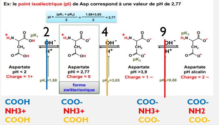

Ducoup le niveau au dessus, c'est calculer le phi si ton AA possède une chaine latéral R ionisbable.
Ca veut dire que tu va rajouter un groupement ionisable caractérisé par un pka, mais le principe c'est le meeeme!
Ducoup je te mets l’énoncé ici, tu essayes de le faire et tu clique en dessous pour voir la correction go!
En considérant un AA: l’aspartate, avec une chaine latérale R ionisable: COOH de pKa=4,
A) Le pHi de l’aspartate est de 6,5
B) Le pHi de l’aspartate est de 3
C) Le pHi de l’aspartate est de 5,5
D) Le pHi de l’aspartate est de 6,5
E)Tout est faux
Enfaîte la il faut pas que tu soit perturbé par le nouveau pka que l'on te donne, c'est le pka du groupement qui ce trouve sur la chaine lateral R, oui c'est un carboxyle et oui c'est pas le même pka que celui de la structure commune mais c'est pas grave c'est normal il faut les considérer comme deux fonctions bien distinguées.
Ducoup :
4) Et la new! on regarde le nouveau groupement carboxyle (pka=4): donc en dessous du pka :arrow: COOH et au dessus du pKa :arrow: COO-
5) On compte le nombre de charge que porte notre AA pour une plage de pH donné :
- pour un pH entre 2 et 4 :arrow: charge nette = 0 ( les deux charges s'annulent) :arrow: ton AA est sous sa forme Zwitterionique
- pour un pH entre 4 et 9 :arrow: charge nette = -1
- pour un pH au dessus de 9 :arrow: charge nette = -2
5) On calcul le Phi, en utilisant les 2 valeurs du pka qui délimite la plage de pH pour laquelle ton AA est sous sa forme Zwitterionique: ici c'est 2 et 4
:arrow: (2+4)/2=3
Okay ducoup la réponse c'étais B : phi=3
Voilaaa j’espère que tu as compris, hesites pas à bien refaire ces 2 exercices (qui sont dans les diapos du profs), bon courage :bye:
