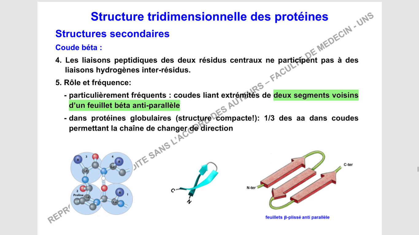

Le prof ce matin, a montré un feuillet bêta parallèle en disant que le changement entre chaque segment du feuillet était permis par les coudes bêta. De plus, il n'a pas précisé que seuls les feuillets bêta antiparallèles possédaient des coudes bêta, même si c'est écrit sur son diapo... :sweat:
Du coup je suis un peu perdue par rapport à cette notion et du coup par rapport au QCM 18 du CCB expliquant qu'on ne retrouvait pas de coudes bêta dans les feuillets parallèles... :sweat:

Alors je sais pas trop quoi te dire mdr, soit il a changé de version, soit il c'est trompé a l'oral.
Néanmoins dans la diapo, il ne précise la présence de coude beta que pour les feuillets antiparallèle (ce que je trouve plustot logique si on regarde le schéma..) d'ou le QCM 18 du CCB.
Maintenant je vais quand même lui poser la question pour être fixé: "est ce que les coudes bêtas sont présent dans les feuillets parallèles ou est ce qu'on les retrouve uniquement dans les feuillets antiparallèles?"
