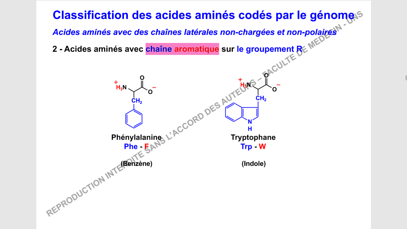

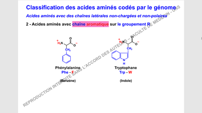

J'ai une petite question à propos des acides aminés aromatiques :
Parmi eux se trouvent le tryptophane et la phénylalanine qui sont apolaires et non chargés, l'année précédente, le prof précisait que la tyrosine avait elle aussi un cycle aromatique dans sa structure, bien qu'elle soit polaire et non chargées.
Cette année, ce n'est pas écrit… ni dans la diapo, ni dans la ronéo :eyeroll:
Du coup, est-ce qu'un item du style "les AA aromatiques sont au nombres de 2" est a compté vrai ? (ou faux si on considère qu'il y a aussi la tyrosine…)
Bon je me suis posée un peu trop de question peut-être ! MERCIIIII :) :) :)

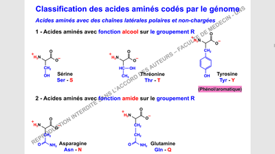

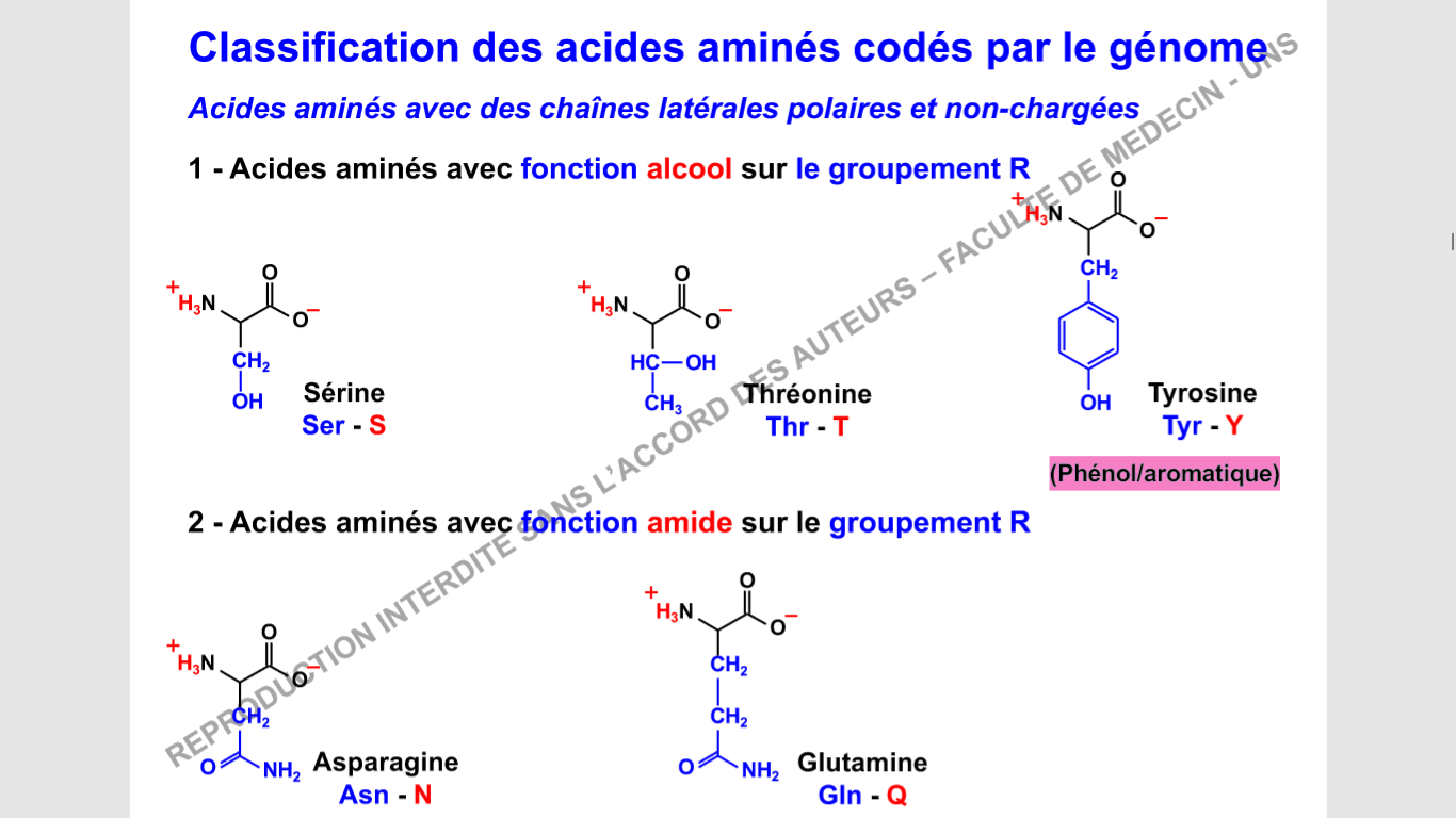

Alors il y a bien toujours 3 Acide Aminé aromatiques: Phenylalanine, Tryptophane, Tyrosine. Il ne la peut être pas dit explicitement en cours (peut être qu'il s'en fiche cette année..)
Cependant ca reste écrit sur la diapo (dia 28 et 33), donc ton item serait faux.
Voila j'espere que c'est bon pour toi!
Bon courage :bye:

Merci beaucoup.... en effet je n’avais pas vu que c’était indiqué sous la tyrosine, je cherchais desperement dans la catégorie des AA aromatiques !
