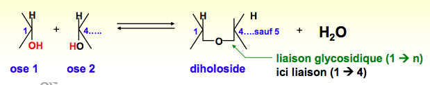

:!: Alors je ne pense pas qu'il s'agit d'une véritable modification mais plus d'une omission.
:arrow: Non il faut toujours considérer que la liason osidique se fait sur tous les carbones en dehors du carbone numéro 5, c'est une réalité chimique .
:arrow: En effet : le carbone 5 ne possède pas de OH et e peut de ce fait en aucun cas donner une liaison osidique c'est à dire une liaison de type O-glycosidique mettant en jeu deux OH ( dont l'un appartient obligatoirement à une fonction hémiacétal).
:arrow: En fait il faut faire attention : n'oublie pas que le support officiel est certes ce que dit le prof en cours mais également et surtout ce qu'il y a sur son diapo !!
:arrow: Or sur le diapo du prof tu remarques que: dans la partie sur la liaison osidique il y a bien marqué cette exception de C5 même si cette année le prof ne l'a pas dit à l'oral donc attention pense tout de même à vérifier les diapos et voir si l'ensemble de leur contenu figure sur la ronéo.
:pascal: Voilà si tu as d'autres questions n'hésite pas bisous :coeur:
