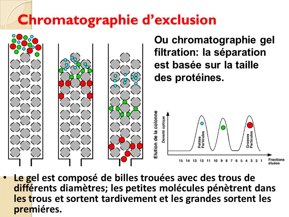

J'ai un peu de mal à comprendre le principe de cette technique, dans la ronéo il est dit que les grosses protéines passent à travers la résine car elles ne rentrent pas dans les billes et que les petites protéines sont retenues par le support, mais c'est pas plutôt l'inverse ? 0_o
Sinon j'veux bien une explication svp !

Salut ! Imagine que les grosses protéines ne rentrent pas en contacte avec ce qui compose la résine car elles sont assez grosses, alors que les petites protéines doivent interagir avec tout ce qui compose cette résine donc elles sont forcément retenues par le support (Image plus marquante : imagine toi un gros bourrin foncé dans une foule, il va passer au travers sans problème alors que quelqu'un de "petit" va devoir s'arrêter souvent pour passer au travers et éviter les gens dans cette foule)
Je ne sais pas si mon image a permis de résoudre ton incompréhension ... :p

Oui la ronéo est juste et l'explication de Kev1 est plus tot pas mal!
Sinon j'ai trouvé cette image qui est super clair que j'ai rien à rajouter, je te la mets la mais si tu as encore des question n'hésites pas!
Bon courage a vous deux :bye:
