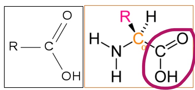

Saluuut :) concernant les liaison hydrogène j'ai du mal à comprendre pourquoi on dit qu'elles se forment entre l'oxygène d'un groupement carbONYLE d'un aa et un atome H du groupement aminé ; ce qui me gêne c'est pourquoi carbONYLE et non carboXYLE , car un aa a pourtant une fonction carboxyle et non carbonyle....
merci de m'éclairer :coeur:

Un carboxyle c'est le groupement COOH que l'on retrouve donc dans un AA.

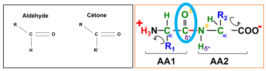

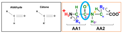

Un carbonyle c'est le groupement C=O (on parle d’aldéhyde en bout de chaine et de cétone à l'intérieur d'une chaine) que l'on retrouve dans une protéine.
Enfaite lors de l'amidation ( création de la liaison peptidique) on a libération d'une molécule d'eau H20 qui correspond donc aux deuxième oxygènes du groupement carboxyles de l'AA qui deviendra donc un groupement carbonyles!
Donc enfaite c'est la même chose mais juste nommé différement! Comme on te parle de liaison hydrogène dans une protéine, on parle de groupement carbonyle !
