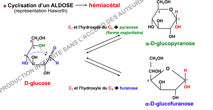

:arrow: Alors d'une part, la majorité des molécules est sous forme cyclique mais une toute petite fraction reste tout de même sous forme linéaire.
:arrow: D'autre part, n'oublie pas qu'un ose en solution est un équilibre entre diverses formes possibles de la molécule.
:arrow: Ici la double flèche d'indique bien cette équilibre, un monosaccharide (C>5) certes sera sous forme cyclique dans une solution aqueuse car ce sera la forme la plus stable pour lui mais en gros cette forme cyclique c'est pour rester quand il fait rien dans une position confortable en quelque sorte mais ça ne veut pas dire qu'il reste figé dans cette position, qu'il ne peut pas passer sous forme linéaire justement pour être réducteur cela signifie juste qu'il ne restera pas longtemps sous cette forme peu stable pour lui.
