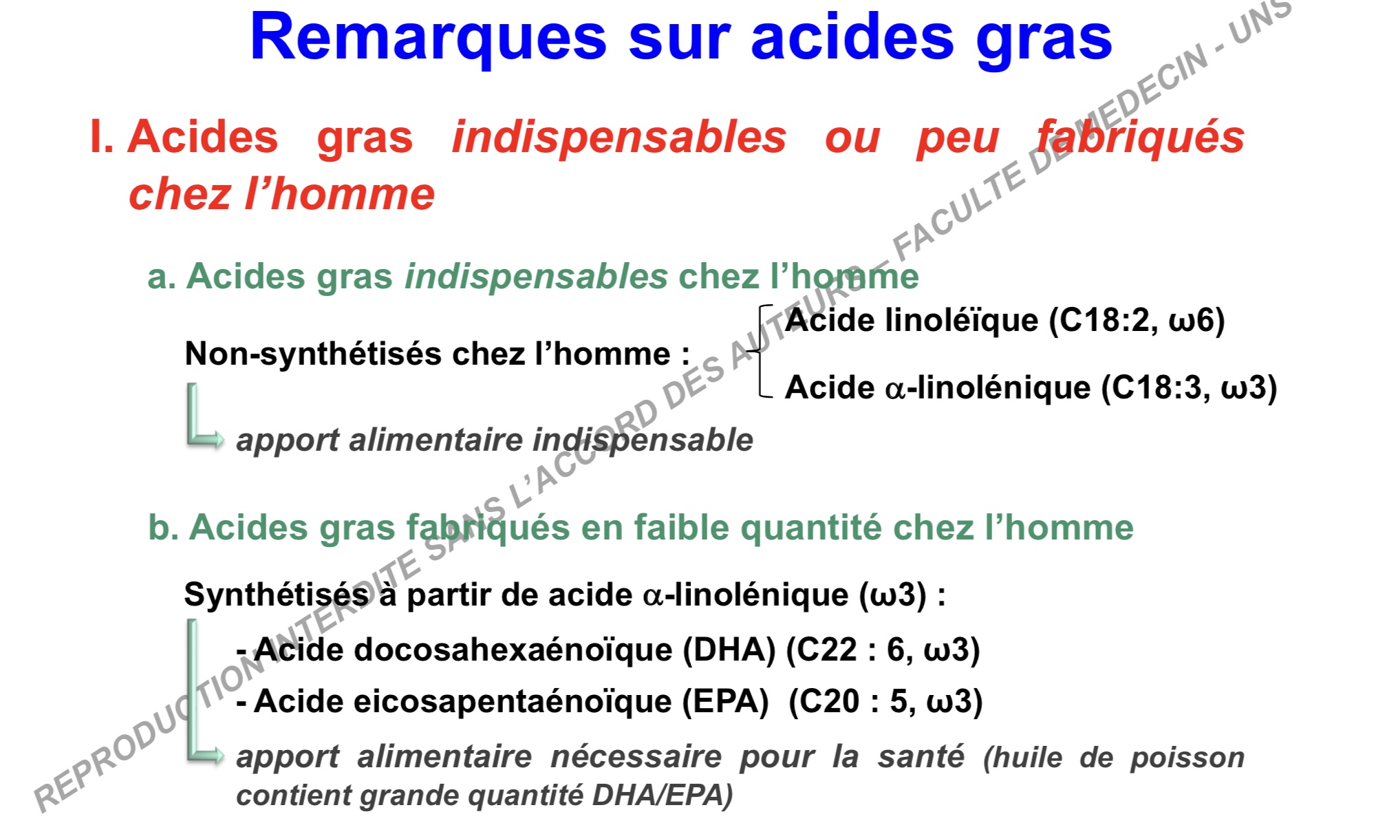

salut! alors je voulais vous demandez si vous pouvez me rediriger vers la reponse du prof de l'année derniere a propos de cet iem: "Il existe 3 acides gras indispensables chez l’Homme : l’acide linoléique, l’acide α-linolénique et l’acide docosahexaénoïque" pck il est comptez juste mais je voulais avoir une explication si possible mais je ne trouve pas. mercii d'avance :)

Alors fait attention, cette année le prof fait bien la distinction entre les AG indispensables (acide linoléïque, acide α-linolénique) et les AG fabriqués en faible quantité chez l’homme (acide EPA, acide DHA) !
Je te joins la diapo correspondante :
:arrow: Donc l’acide DHA n’est pas un AG indispensable !
Voilouuuu ! Bon courage <3

Ah voila Dacc c bon alors je retiens cette version mercii?
