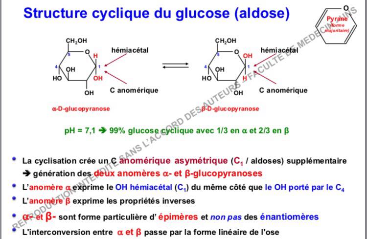

Salut salut,
Pour l'item A :" l'anomère alpha exprime le OH hémiacétal (C1) du même coté que le OH par le C4"
Je comprends pas pourquoi on compte cet item faux... :crying:
Alors que c'est une phrase qui est écrite texto du cours... @@
Merci d'avance bisous : :D :

:arrow: Alors oui en effet: cette phrase est texto dans le cours mais à un endroit particulier qui lui donne tout son sens.
:arrow: Tu retrouves cette phrase dans la partie structure cyclique du GLUCOSE ( des aldoses).
:arrow: Comme dit dans la correction : cette règle n'est pas une règle c'est une observation qui apparait dans la partie sur la cyclisation du glucose mais par exemple pour le galactose ça ne fonctionne pas du tout. Et même regarde pour le fructose cette règle n'a aucun sens étant donné que le OH est sur le C2.
:arrow: Attention à donc bien voir dans quelle partie chaque règle se situe.
:pascal: Voilà n'hésite pas si tu as d'autres questions :coeur:

Okayyyyyyyyy!!
J'ai compris la règle ne s'applique pas à tous les oses du coup!!!
Merciiiiiiiiiii!! Au topppp
