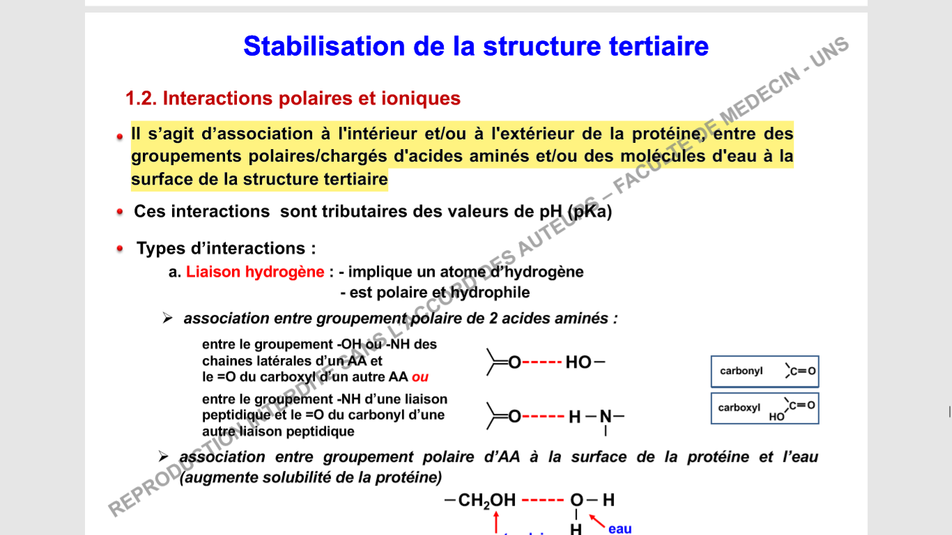

si on un item qui dit :
les interaction polaire et ionique se font entre des groupement polaire chargés ou non et des molécules d'eau à la surface de la structure tertiaire.
il est à compter vrai ou faux ?

Alors pour moi cette item est vrai. Les interactions polaires et ioniques sont les liaisons hydrogène et ionique.
:idea: Les liaison hydrogènes se font entre
- 2 groupements polaires de 2 AA
- 1 groupement polaire de 1 AA et 1 molécule d'eau
:idea: Les liaisons ioniques se font entre
- 2 groupements polaires chargés de 2 AA
- 1 groupement polaire chargé de 1 AA et 1 molécule d'eau
Apres il faut savoir que les liaisons ioniques se font avec des groupements polaire chargé et les liaisons hydrogènes avec des groupements polaire non chargé.
Mais ducoup si on reprends ton item: Les interactions polaires et ioniques se font entre des groupements polaires chargés ou non et des molécules d'eau à la surface de la structure tertiaire.
Ben c'est juste! Je te mets les screen de diapo!
J'espere que c'est bon pour toi, sinon hésites pas, bon courage :bye:

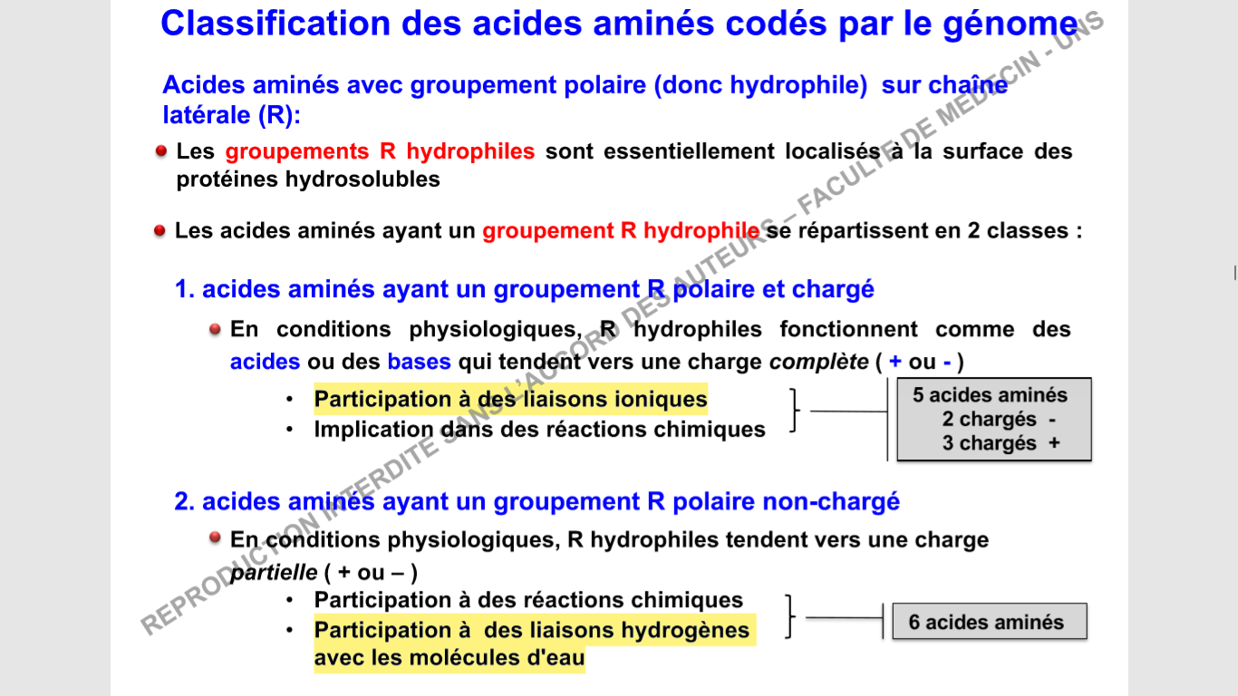

en fait ma question c'était sur tt par rapport à CHARGE OU NON,
j'ai une autre question :
les liaison hydrogènes se font tjrs avec des AA NON chargé ou peuvent aussi se faire avec des AA charge ?
par exemple si on a un item qui dit :
les liaisons hydrogènes se font seulement avec des groupements polaire non chargé.
il est vrai ou faux ?
et pareil pour les liaison ionique :
les liaisons ioniques se font seulement avec des groupements polaire chargé.
vrai ou faux ?
une autre question :) j'ai l'impression que les liaison hydrogène appartiennent au liaison ionique vu que on les compte parmi les interaction polaire et ionique, comment on fait pour savoir si on parle des liaison hydrogène, ou des deux au même temps ?
une dernière question :
les pont salins : se sont des liaison ionique ou hydrogène ?
MERCIIII BCP D'AVANCE <3

Alors pour être honnête avec toi, tu te prends troop la tête je sais que en paces on a envie de touuut connaitre mais si la prof donnes pas plus d'info faut pas que tu cherche plus loin.
:idea: Retiens biien que:
- les liaisons ioniques = pont salins se font avec des groupements polaire chargé
- les liaisons hydrogènes se font avec des groupements polaire non chargé
Et donc oui un pont salins est une liaison ionique: c'est-à-dire une liaison s'établissant entre deux ions de charges opposées!
Voila j'espere que c'est bon et bon courage :bye:
