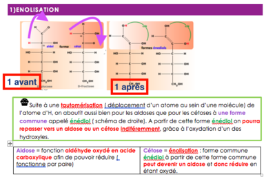

Salut, je ne comprends pas très bien le mécanisme d'énolisation. Dans la ronéo il y a écrit que l'énolisation se produit par déplacement d'une double liaison et d'une molécule d'oxygène, or il me semblait que c'était plutôt grâce au déplacement d'un H.. Ou alors j'ai rien compris.. :neutre: Merci d'avance :)

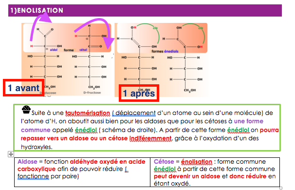

:arrow: Tu as raison il s'agit du déplacement d'un atome d'hydrogène ( cf le schéma sur lequel je t"ai rajouté les flèches) :
:arrow: Après je t'avoue que dans cette partie le prof s'est un peu mal exprimé ( c'est pourquoi je lui ai posé plusieurs questions fin septembre auxquelles il n'a toujours pas répondu....) je pense qu'il veut dire que le fait que l'atome d'hydrogène qui se déplace entraine par conséquent le déplacement de la double liaison et de la molécule d'oxygène mais c'est maladroit je te l'avoue.
