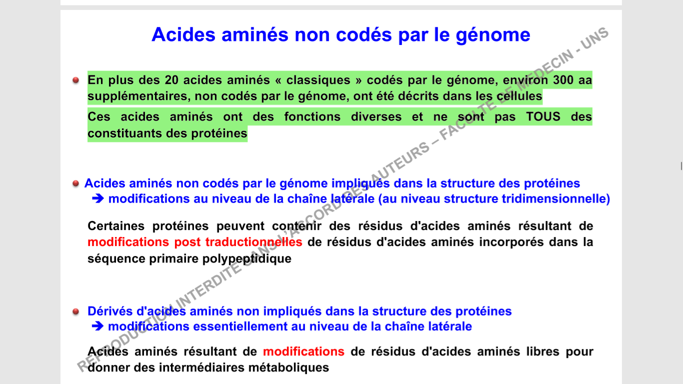

Alors en fait dans ce QCM je comprends pas pourquoi l'item C est compté juste "C) On compte 20 AA codés par le code génétique et environ 300 AA qui ne sont pas codés par le code génétique et qui seront incorporés ou non dans des protéines suite à des modifications post traductionnelles"
Parmi les 300AA seuls ceux incorporés dans les protéines sont issus de modifications post-traductionnelles non ? Alors que cet item suggère qu'ils le sont tous

Alors enfaite je suis d'accord avec toi, l'item est pas super bien écrit et peut porter a confusion. Car oui tu as raison on retrouve:
- 20 AA codé génétiquement
-300 AA non codé par le code génétique dont certain qui seront inclus dans des protéines (ils sont issues de modification post-traductionnels) et d'autres non inclus dans les protéines (ils sont issues de modification de la chaîne latéral essentiellement).
Je te mets la diapo du prof qui résume bien tout ca, donc retiens bien la version de la diapoo!
Voila j’espère que c'est bon pour toi, bon courage :bye:
