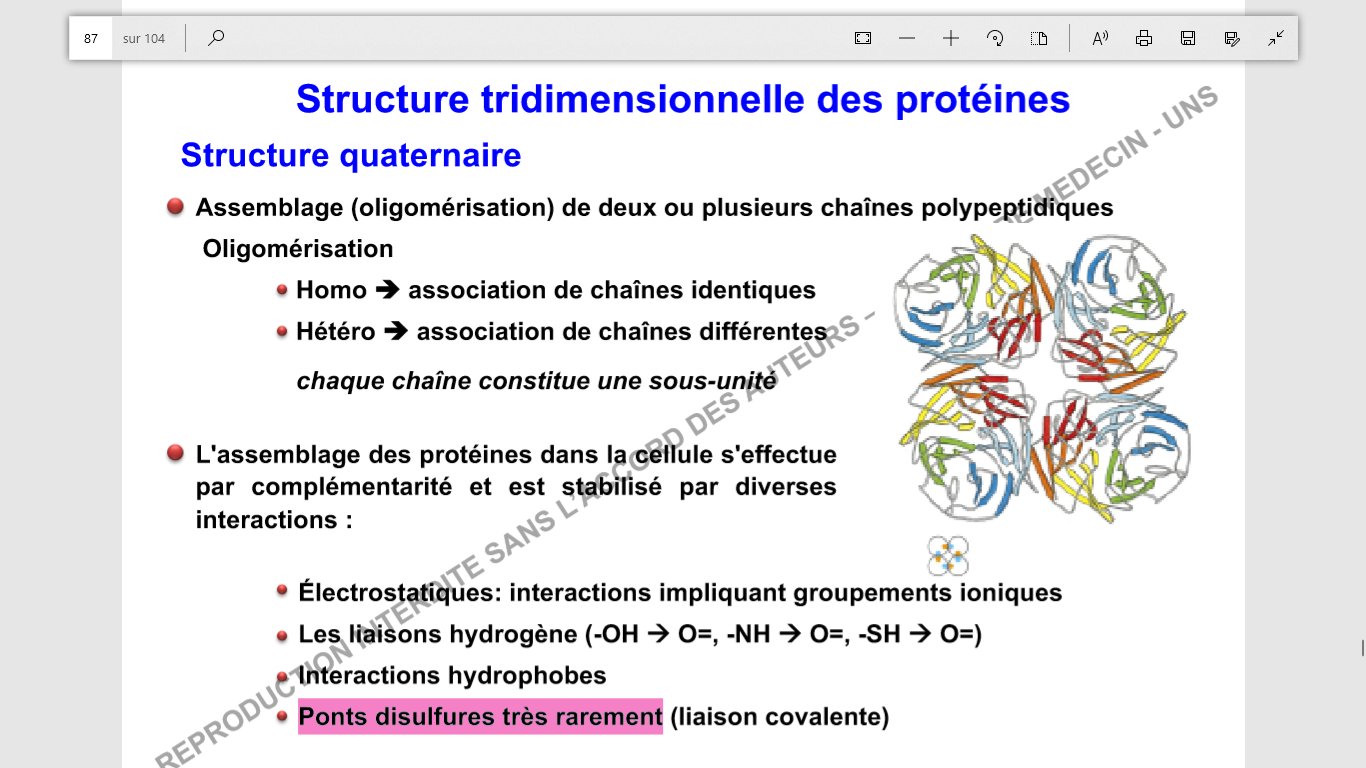

J'aimerais savoir s'il était faux de dire que la structure quaternaire était stabilisée par des ponts disulfures car le prof ne les fait pas apparaître dans la diapo récap de fin :confused:

Alors les ponts disulfures peuvent stabiliser la structure quaternaire mais c'est rare. (dia 87)
Le prof ne les mets pas dans le schéma récap à mon avis justement parce que c'est rare mais ils peuvent intervenir, on le voit notamment dans l'exemple du Récépteur à l'Insulineles ponts disulfures stabilisent et relient les sous-unités alpha et beta !

merci pour ta réponse, je ne l’avais pas vu dans la diapo! :wink2:
