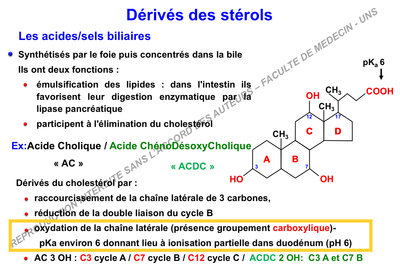

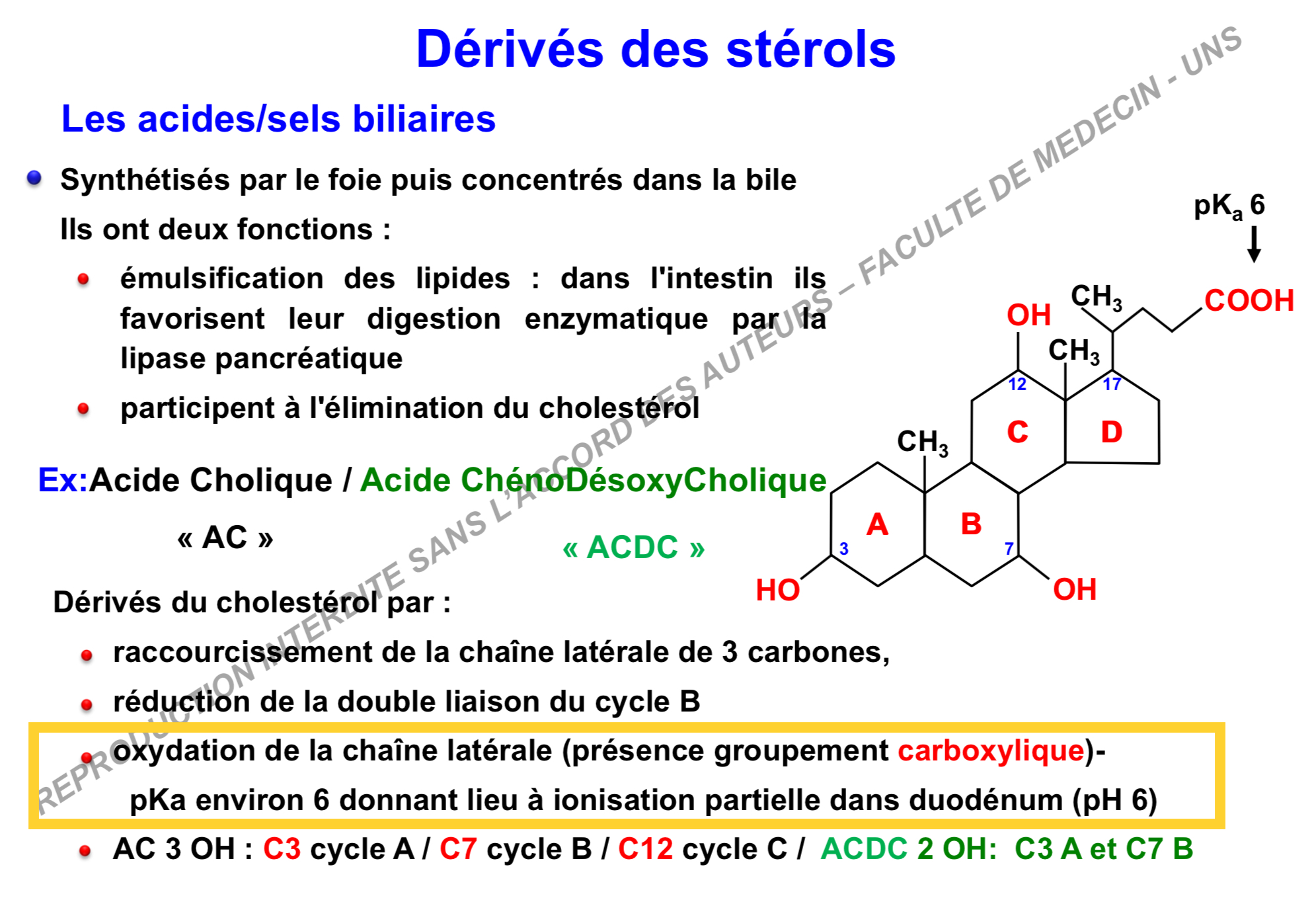

Petit problème : item D qcm 21 qui est compté vrai
"La chaîne latérale de l'acide chénodesoxycholique est oxydée, on y retrouve donc un groupement carboxylique donnant lieu à une ionisation partielle dans le duodénum"
Le problème c'est que les acides biliaires sont déversés dans l'estomac et en plus dans le duodénum le pH est alcalin (on le voit au S2) donc ils n'ont aucune utilité ici
Est-ce une Errata ?

Salut Aymeric ! :)
Alors les acides biliaires sont synthétisés par le foie et stockés dans la bile. Ils sont donc bien déversés dans le duodénum ;)
Et le pH du duodénum est à 6, d’ou l’ionisation partielle des acides biliaires (pH ≈ pKa → 50% des molécules sont ionisées et 50% ne le sont pas)
+ penses à bien poster tes réclamations sur les QCMs du tut dans la section QCM sinon ton post risque de passer inaperçu et il est rapidement trop tard pour errater la correction !
Voilou ! Bon courage <3

Merci j'ai refait le cours et c'est exact, j'avais laissé échapper ce détail ?
