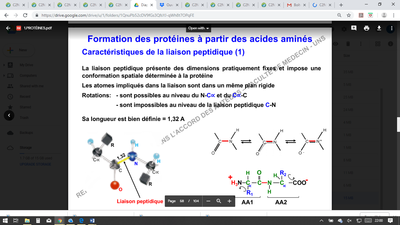

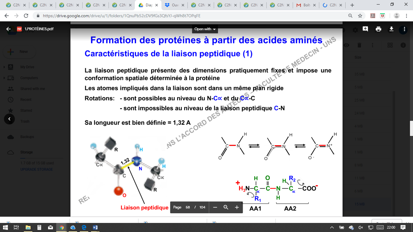

Salut, c'était juste pour savoir s'il y avait une flexibilité possible au niveau du carbone alpha après liaison peptidique, vu que sur la ronéo de l'année dernière c'était le cas mais pas cette année

Alors si ce n'est pas écrit dans la ronéo c'est que le prof s'en fou pour cette année..
Maintenant c'est quand même écrit dans la diapo donc c'est à connaitre : Les rotations sont possibles au niveau du carbone alpha au dela de la liaison peptidique.
