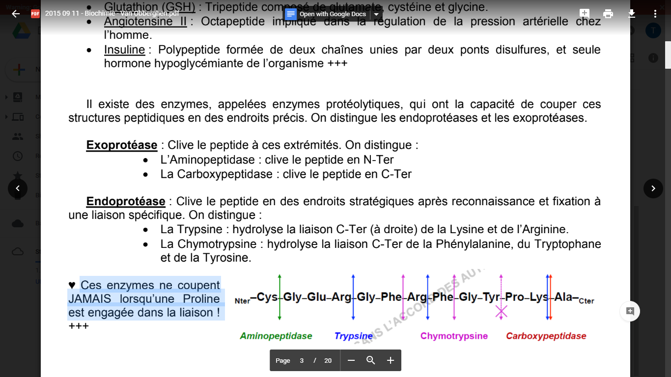

Enfaite la notion de Proline en aval qui gène plus que Proline en Amont etais une nouveauté de l'année 2016-2017! Et en septembre 2015 il avait juste dit "Ces enzymes [les endoprotéases] ne coupent JAMAIS lorsqu’une Proline est engagée dans la liaison !" (preuve a l'appuie, c'est un screen de la ronéo) Ducoup l'item des annales étais bien juste "à l'époque"!
