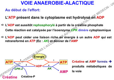

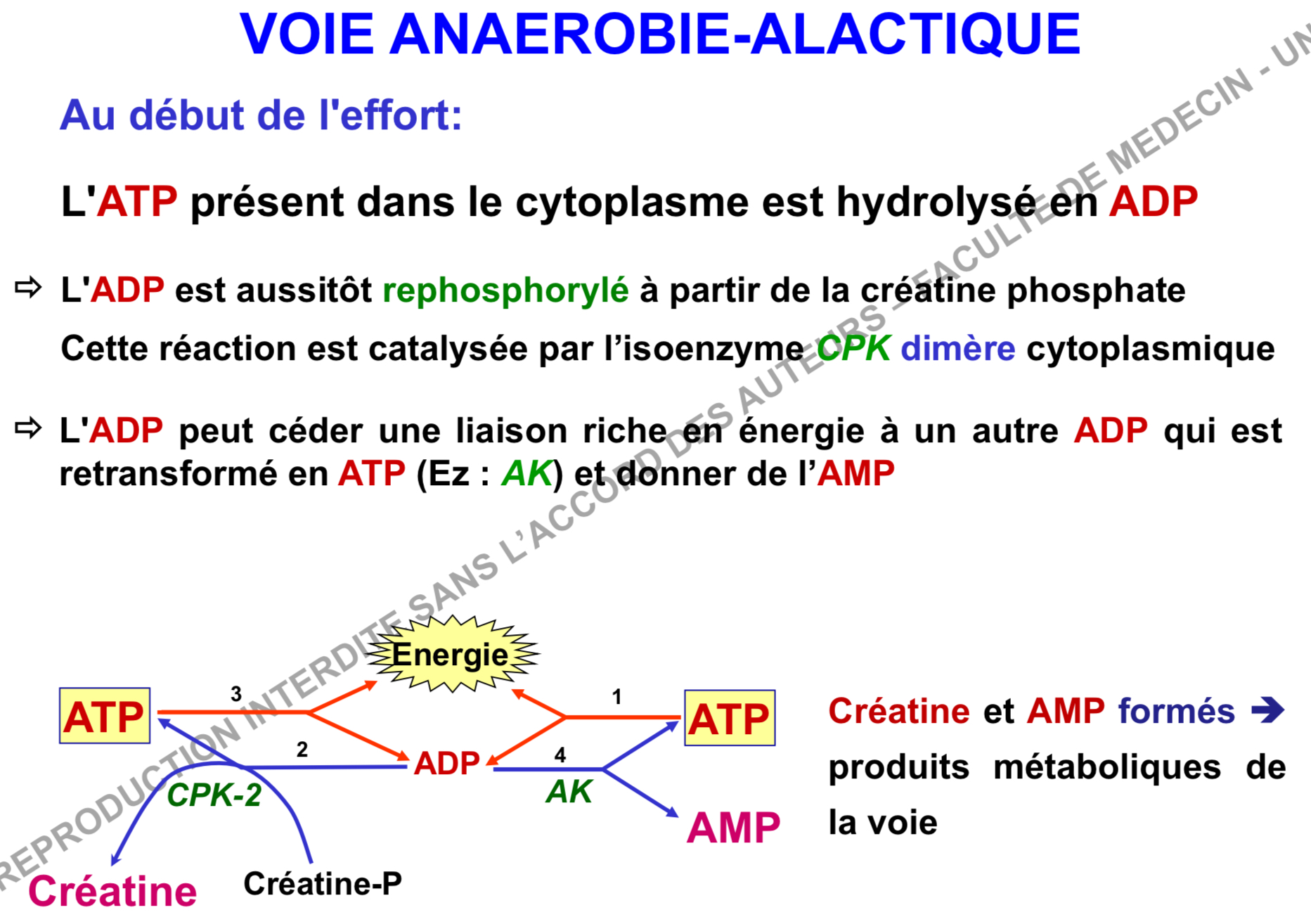

:arrow: Au début de l’effort : (je te remet la diapo du prof)
Tu vois qu’ici la CPK-8 mitochondriale n’intervient PAS, il y a seulement la CPK-2 cytoplasmique qui va rephosphoryler l’ADP en ATP à partir de la Créatine Phosphate.
L’ATP produit pourra être utilisé pour l’effort donnant de nouveau un ADP (qui sera rephosphorylé par un autre ADP via l’Adénylate kinase pour redonner encore de l’ATP)
Cette voie permet de fournir de l’énergie immédiatement utilisable pour l’effort.
Elle ne nécessite pas d’oxygène et ne produit pas de lactate → d’où le nom de la voie anaérobie alactique
:arrow: Il y a ensuite une phase de récupération dans laquelle intervient cette fois ci la CPK-8 mitochondriale. Elle va permettre de redonner de la Créatine Phosphate (et de l’ADP) à partir de Créatine et d’ATP.
Cette phase de récupération intervient bien APRÈS l’effort.
Donc la voie anaérobie alactique ne fait pas intervenir la CPK-8 lors de la production de l’énergie en elle même pendant l’effort. L’enzyme permet seulement de reformer les stock de Créatine Phosphate de la cellule après l’effort ! :glasses-nerdy:
