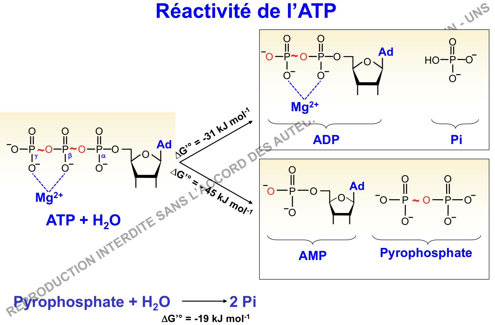

Dans le cours il est dit que l'hydrolyse des deux liaisons phosphoanhydres sont autant énergétiques soit environ 31kJ/mol. Mais après, il y a écrit que l'hydrolyse de la liaison entre les phosphates beta et gamma produit -31kJ/mol et forme un ADP et un Pi, et l'hydrolyse entre les phosphates alpha et beta produit environ -45kJ/mol et forme un AMP et un PPi. Mais du coup ça voudrait dire que l'hydrolyse des deux liaisons ne sont pas autant énergétiques ce qui est contradictoire avec la première phrase, donc j'ai du mal à comprendre.

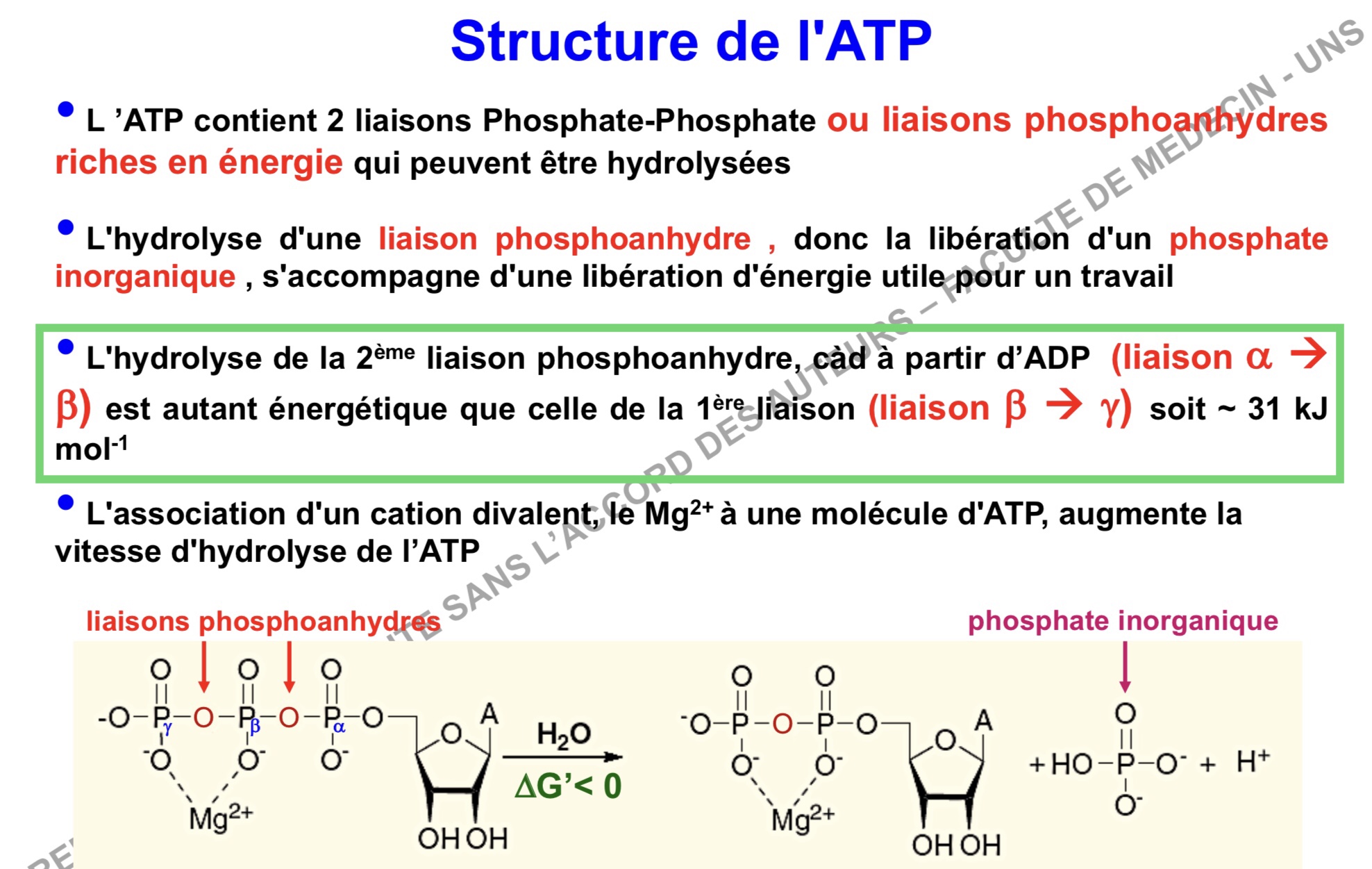

Je te remet la diapo du prof :
La phrase encardrée en vert précise bien que l’hydrolyse de la 2e liaison phosphoanhydre donc EN PARTANT DE L’ADP est autant énergétique que l’hydrolyse de la première (quand on part de l’ATP)
Il y a donc 3 réactions différentes :
:arrow: Réaction n°1: ATP + H2O → ADP + Phosphate inorganique (Pi)
Ici, il y a bien 31 kJ.mol-1 libérés par la réaction.
:arrow: Réaction n°2: ADP + H2O → AMP + Pi
Ici aussi, on a 31 kJ.mol-1 libérés par la réaction.
:arrow: Réaction n°3: ATP + H2O → AMP + Pyrophosphate (Ppi)
Ici, par contre il y a 45 kJ.mol-1 libérés par la réaction.
Les réactions 2 et 3 sont explicitées sur cette diapo (qui t’as sûrement induit en erreur vis à vis de la phrase encadrée de la première diapo) :
J’espere que c’est plus clair pour toi :snicker: Bonne soirée ! <3
