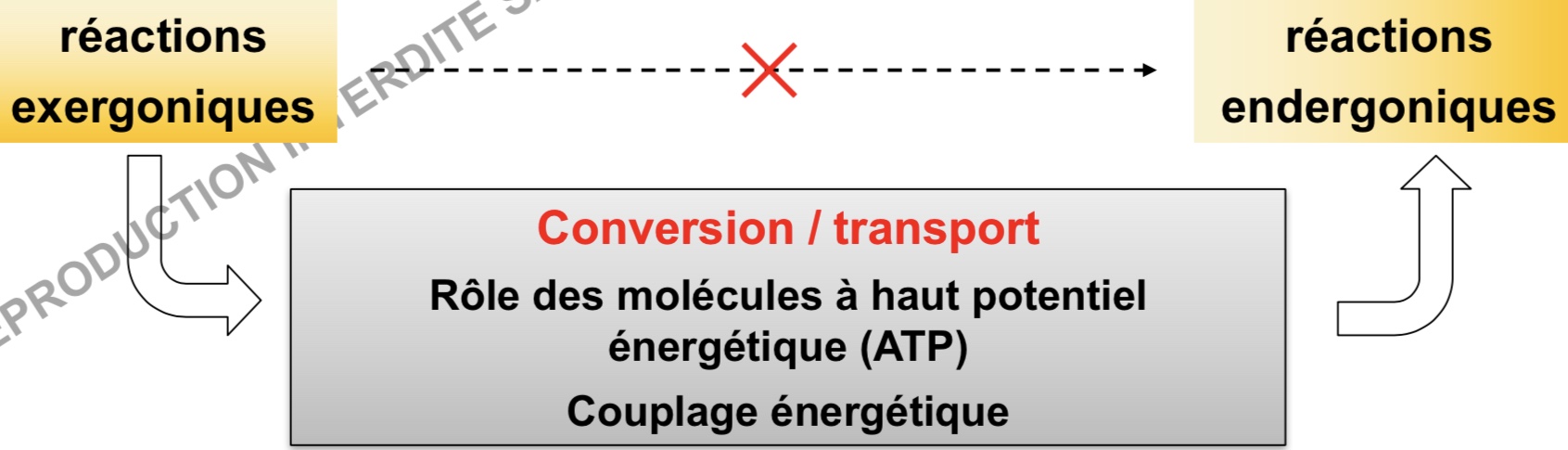

Alors l’énergie extraite des réactions exergonique ne va jamais être utilisée directement, il y a TOUJOURS un transport de l’énergie par le biais de l’ATP qui permet de la stocker. L’énergie ne va pas se balader « telle qu’elle » dans la cellule entre 2 réactions, il lui faut un support physique → l’ATP
Je te remet un extrait de la diapo du prof, tu vois qu’il n’y a pas de transfert direct entre les réactions exergoniques et endergoniques, il y a toujours ce couplage énergétique grâce à la conversion et au transport d’énergie :
J’espere que c’est plus clair pour toi ! Bon courage :victory:

Dans ce cas précis, elle va plutot venir de la molécule elle même qui est plus énergétique que le Glucose que l’on avait au debut de la voie. Les réactions exergoniques auront permit de créer une molécule plus énergétique, et cette énergie va permettre aux réactions endergoniques de la voie d’avoir lieu.
C’est un des principes même de la GL → produire des intermédiaire phosphorylés qui seront de plus en plus énergétique jusqu’à arriver au PEP (LA molécule la plus énergétique de la cellule) pour pouvoir aboutir au Pyruvate (le produit final de la voie)
Ici par contre le pourquoi du comment dépasse carrément le programme de bioch de p1 (ce qui n’est pas plus mal, c’est toujours ca de moins à savoir :lol: )
Mais il faut que tu retiennes qu’il n’y a pas de transfert direct d’énergie des réactions exergoniques aux réactions endergoniques ! C’est toujours un couplage énergétique +++
